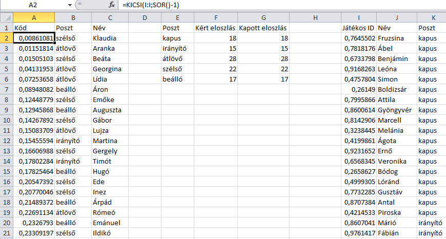

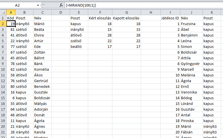

fresa01 #19294 üzenetére
Hello,
A feladat valójában, hogy 100 db véletlen, nem ismétlődéses számot kell előállítani.
Ha engedélyezett nem beépített függvények használata, akkor a Morefunc ingyenes kiegészítő tud segíteni, az MRAND függvény képes véletlenszerű eltérő számokat visszaadni.
A fenti képen I:K oszlopokban van egy játékos azonosító (1-100-ig számok), név és poszt.
A-oszlopban MRAND segítségével az egyedi számok, mellettük pedig FKERES-sel ki van írva a poszt és név.
Ha csak beépített függvény használható, akkor az I:K oszlopokban az azonosító egy véletlenszám a VÉL függvénnyel. Az A-oszlopban pedig a KICSI függvénnyel keressük ki a már generált véletlenszámokat.
A többi része ugyanúgy működik mint az első változatban.üdv

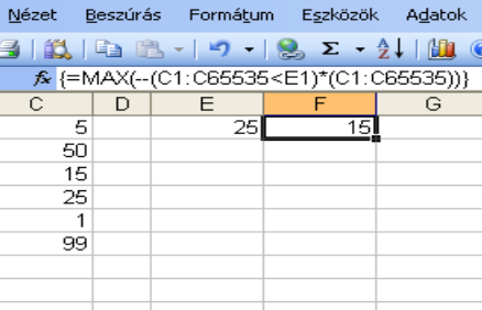

Hello,
A listából az a szám kell, melyek a kritériumnál kisebb...
CSE képlettel (C1-ben van a határérték, A oszlopban a számok):
{=MAX((A:A<C1)*(A:A))}Szorzatösszeggel pedig:
=SZORZATÖSSZEG(MAX((A:A<C1)*(A:A)))Ha két szám (C1,C2) közötti legnagyobb kell akkor:
{=MAX((A:A<C1)*(A:A>C2)*(A:A))}
=SZORZATÖSSZEG(MAX((A:A<C1)*(A:A>C2)*(A:A)))A képletek 0-t adnak vissza ha nincs megfelelő szám!
üdv.

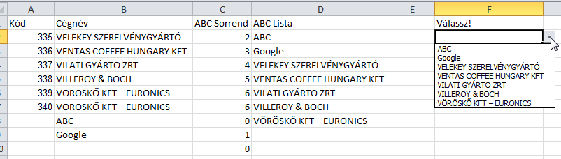

nesh20 #19111 üzenetére
Hello,
Olyan szűrőre lenne szükségem egy listához amiben ha elkezdem írni a kezdőbetűt kidobja azt amit én keresek! Megoldható ez valahogy?
A szűrővel vmit meg szeretnél jeleníteni? Egy vagy több találatod lehet?
Igazából csak ActiveX vezérlővel tudod elérni, hogy gépeléskor mutassa a találatokat. Ilyet a Fejlesztőeszközök fülön keresztül tudsz beszúrni, Combobox kell neked, amelynek a ListFillRange részébe kell beírnod a keresendő tartományt.
Ha LinkedCell-be írsz egy cella azonosítót, akkor ott megjelenik a kiválasztott érték, amelynek segítségével ki tudsz íratni más értéket is.
üdv.

nova001 #18973 üzenetére
Hello,
...akarok egy lenyiló listát amibe abc sorrendbe vannak a nevek és ha elkezdek gépelni kidobja a javaslatot ?? vagy valami ehhez hasonlo...
Ha fontos, hogy gépeléskor már feljöjjön a javaslat, akkor csakis ActiveX combobox-al oldható meg a feladat.
VBA-val megoldható, hogy dinamikus tartományból ABC sorrendben legyen feltöltve a combobox.Ha elég hogy egy legördülő listából válasszon a felhasználó, akkor viszont az Adatérvényesítés is működik.
Ehhez az eredményhez kell pár előkészület:
1. Javasolt dinamikus tartományokat létrehozni, hogy a képletek rövidebbek legyen és kezeljék az újonnan bevitt adatokat.
A példámban 3 db dinamikus tartományt definiáltam.
Az első a bementi listát adja vissza, neve EredetiLista.
Képlete: =ELTOLÁS(Munka1!$B$2;0;0;DARAB2(Munka1!$B:$B)-1)
A második a bemeneti lista ABC sorrendjét adja vissza, neve ABCSorrend.
Képlete: =ELTOLÁS(Munka1!$C$2;0;0;DARAB2(Munka1!$B:$B)-1)
A harmadik pedig a végeredményt, ABC sorrendben az egyedi értékeket mutatja, neve: ABCLista
Képlete: =ELTOLÁS(Munka1!$D$2;0;0;DARABTELI(Munka1!$D:$D;">""")-1)2. Ezek után kezdhetjük az ABC sorba rendezést, ehhez a DARABTELI függvény használható.
A képlet ennyi: DARABTELI(bemeneti tartomany;"<"&vizsgált cella).
Ez megmondja hogy a vizsgált cella hanyadik a tartományban ABC sorrend szerint. pl. 2 azt fogja jelenti, hogy van előtte 2 találat.
A C2-es cellába ez a képlet menjen: =MAX(DARABTELI(EredetiLista;"<"&EredetiLista))
Ezt a képletet jó sokszor le kell másolni, hogy minden elem biztosan le legyen ellenőrzíve.3. A C-oszlopban tehát visszakapjuk a sorrendet, de mivel az eredeti listában is lehet ismétlődés ezért a sorrendben is lesznek azonos értékek. Ezért mielőtt megkeressük a legkisebb sorszámot ezt a listát ismétlődés mentessé kell tenni. Ehhez a Gyakoriság függvény használható fel többek között, a megoldásban a ABCSorrend/(GYAKORISÁG(ABCSorrend;ABCSorrend)>0) állítja elő a kívánt eredményt.
Megvan az egyedi sorrend, így már csak sorban ki kell olvasni növekvő értékben a számokat, Ez tipikusan a KICSI függvénnyel oldható meg. A megoldásomban az ÖSSZESÍT függvény paraméterezésével hívtam meg a KICSI függvényt, ennek az az előnye, hogy a hibás adatokat az ÖSSZESÍT függvény ki tudja automatikusan hagyni nem kell plusz képleteket beírnom.
Végre tehát megvan a sorrend, vagyis {0;1;2;3;4;5}. Innen már könnyen csak ki kell iratnom azt a cégnevet amely a 0 mellett található a B oszlopban. Ehhez az INDEX függvényt és a HOL.VAN-t használtam.
A fentiek alapján állt elő ez a hosszú képlet a D2-es cellában:
=HAHIBA(INDEX(EredetiLista;HOL.VAN(ÖSSZESÍT(15;6;ABCSorrend/(GYAKORISÁG(ABCSorrend;ABCSorrend)>0);SOROK(D$2:D2));ABCSorrend;0));"")
Ezt is jó sokat le kell másolni a D-oszlopban.Készen is vagyunk, már csak egy adatérvényesítést kell megadnunk az egyik cellára, a listának a ABCLista függvényt használva.
A fentiek egyrésze Mike Girvin ötletén alapul!
