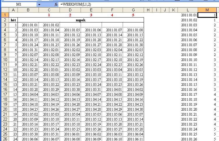

Fire/SOUL/CD #9096 üzenetére
Köszönöm a bizalmat, de hosszas fejtörés után is csak segédtáblával tudtam megoldani.
Az A oszlopba viszi fel a felhasználó a hetek sorszámát, mellette jelennek meg a hozzá tartozó dátumok a B:G tartományban.
Az L oszlopba vittem fel az év napjait, melléjük az M oszlopba került a weeknum függvény.
Az M oszlop képlete látszik a szerkesztő sorban. Ahhoz, hogy ez a függvény megjelenjen a többi függvény között, az Eszközök - Bővítménykezelőben be kell kapcsolni az Analysis ToolPak nevű bővítményt.
A B3 képlete:
=INDIREKT("L"&HOL.VAN($A3;$M:$M;0))A C3 képlete:
C]=HA(INDIREKT("M"&HOL.VAN($A3;$M:$M;0))=INDIREKT("M"&HOL.VAN($A3;$M:$M;0)+C$1);OFSZET(INDIREKT("L"&HOL.VAN($A3;$M:$M;0));C$1;0);"")Ez utóbbit (ami csak 8 cm hosszú) másolni kell G3-ig, majd a B3:G3 képleteket le, ameddig szükséges.
Az első sor elrejthető.
