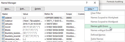

Mutt

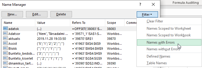

B.Sec. #42302 üzenetére
Szia,
Én nem találkoztam még ilyen hibaüzenettel, de a leírás szerint vagy vmelyik munkalap, vagy elnevezett tartomány neve nem megfelelő.
Nem kezdődhet aláhúzással (ez lesz a gond nálad), nem lehet cella azonosítóval megegyező elnevezés (pl. A1, B12), nem tartalmazhat szóközt vagy \, /, *, [, ], :, ? karakterek vmelyikét.
Megoldás: nyisd meg a fájlt majd Képletek -> Névkezelő (Ctrl+F3) és a szűrőben keress rá a hibás nevekre.
Esetleg használd ezt: http://www.decisionmodels.com/downloads.htm#namemanagerüdv

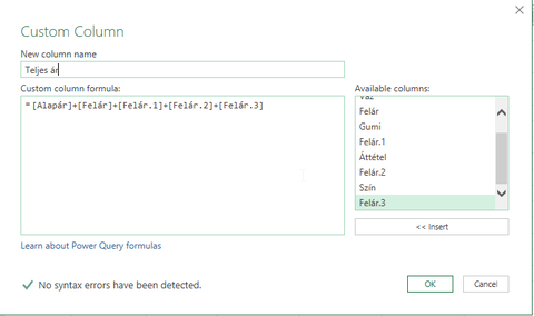

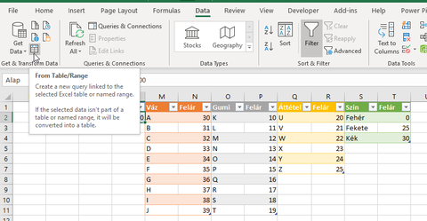

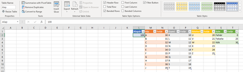

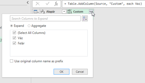

Szia,
... Hogyan tudnék excelben létrehozni egy olyan munkafüzetet, ahol ha megadom, hogy pl. 100.000 Ft az alapára a kerékpárnak, majd pedig megadom a 3*10db opciót árakkal, akkor az excel kiszámolja nekem az összes létező variációt, tehát mind a 1.000db-ot és mondjuk egymás alá megadja nekem egy táblázatban.
Makrómentesen az Excel 2010-től elérhető Power Query tud segíteni.

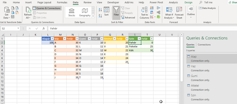

1. A különböző opciókat táblázattá alakítsd át, FFeri mintáját felhasználva van 4 táblázatom egymás mellett. Az elsőben csak a kerékpár alapára van, a többiben pedig a választható elemek (eltérő színekkel jelöltem ezeket). Mindegyik táblázatnak adjál egy beszédes nevet (én Alap, Vaz, Gumi, Attetel, Szin-t használtam).
2. Ezeket az adatokat Power Query-be kell tölteni, rajta állsz az adott adatsoron és Adatok -> Beolvasás táblázat/tartományból.
3. Nem kell semmit Power Query-ben még csinálni, csak Adatok betöltése adott helyre opciót választani és Csak kapcsolatot megadni.
A 2-3-as lépéseket meg kell csinálni mindegyik adatsorral, vagyis lesz 5 db Power Query kapcsolatunk a fájlunkban. Adatok -> Lekérdezések és Kapcsolatok alatt lehet őket látni.

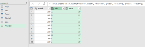

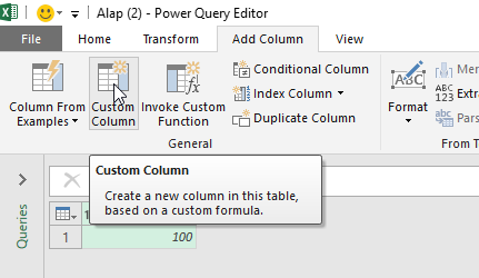

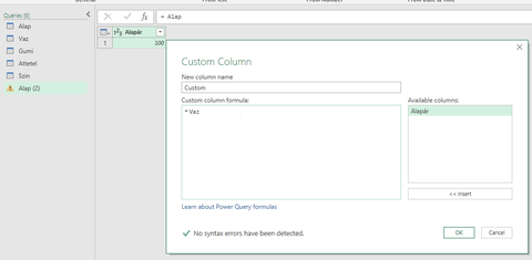

4. Jobb klikk az Alap lekérdezésen a kapcsolatok lapon és Referencia/Hivatkozást választva visszajutunk a Power Query-be, ahol a egy új Egyéni oszlopot kell felvenni.
5. Az egyéni oszlop képlete csak a másik táblának a neve (pl. Vaz).
6. Az új oszlop jobb felső sarkában lévő ikonra kattintva ki lehet bontani az adatokat.
Az eredmény egy keresztszorzat lesz:

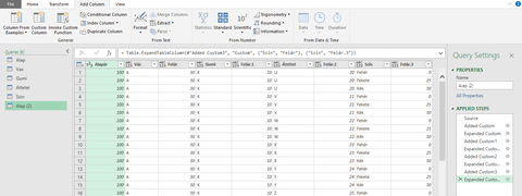

7. Az 5-6-os lépéseket végezd el a többi választható opciókat tartamazó adatsorokkal.
A végén vmi hasonlót kapsz:8. Egy újabb egyéni oszlopban már csak a különböző változatok teljes árát kell kiszámolni, ami egy sima összeadás.
9. Az eredményt vissza kell tölteni Excelbe, a Bezárás és betöltés opcióval.

2. Excel 2010-től van PowerQuery. 2 táblám van az egyik a szűrendő adatokat tartalmazza, a másik a szűrő paramétert (ez nem kötelező). Lépések:
a. A táblák PowerQuerybe töltése.
b. Az adatok lekérdezéshez egy új oszlop felvétele, aminek a képlete ez:[I]=Text.Contains([Kód],Filter)[/I]
, ahol a Filter a szűrő paraméter neve.
c. Szűrés az új oszlopban az igaz értékekre.
d. Felesleges oszlopok eltávolítása.
e. Eredmény betöltése az új helyre.Kék a két eredeti, zöld az eredmény.

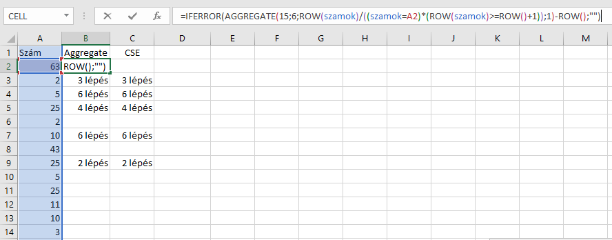

Melyik képlettel tudom azt megcsinálni, hogy egy adott oszlopban található értékek közül, ha talál ismétlődést, akkor dobjon egy "NOK" üzenetet, vagy bármi mást.
Az alábbi képlet IGAZ-at ad vissza ha nincs ismétlődés, HAMIS-t ha van.
=DARAB2(A1:A9)=SZORZATÖSSZEG(1/DARABTELI(A1:A9;A1:A9))
A képlet csak akkor működik ha nincs üres cella a vizsgált tartományban.
üdv

Excel 2010-től felfelé Power Query-vel a lépések:
1. Szám - szöveg - ismétlődések egy táblázatban egymás mellett.
2. Táblázat betöltése Power Query-b: Adatok fül -> Táblázatból
3. Oszlop hozzáadása -> Egyéni oszlop
A képlet pedig ez:=List.Numbers(1,[Ismétlődés])
4. Az új oszlop felső jobb sarkára kattintva "Kibontás új sorokba" opció.
5. Kijelölöd azokat az oszlopokat, amiket össze akarsz fűzni. Átalakítás -> Oszlopok egyesítése
6. A felesleges ismétlődés oszlopon jobb klikk -> Eltávolítás.
7. Kezdőlap -> Betöltés adott helyre... és kiválasztod hogy melyik lapra kerüljön az eredmény.Ezzel a technikával tetszőlegesen állíthatod az ismétlések számát.
üdv

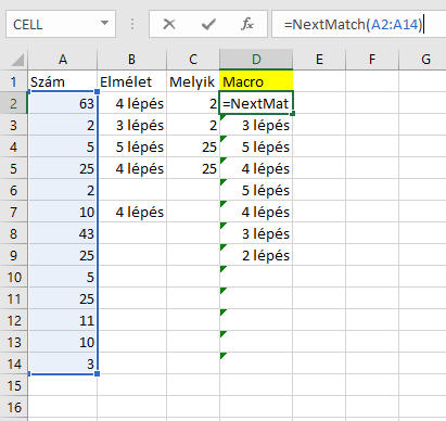

Köszi a pontosítást. Beépített függvényekkel nem sikerült értelmes eredményt kihoznom, de ha UDF (makrós függvény) is játszik, akkor ezt próbáld ki. Alt-F11-el VBE szerkesztő megnyilik, majd ott Insert -> Module és a megjelenő üres ablakba másold be a kódot.
Function NextMatch(adat As Range)
Dim szam As Range
Dim szamok As New Collection
On Error GoTo ismetlodes
For Each szam In adat
If Len(szam.Value) > 0 Then
szamok.Add szam.Value, CStr(szam.Value)
End If
Next szam
Exit Function
ismetlodes:
NextMatch = szamok.Count
End FunctionEzek után lesz egy NextMatch függvényed, amely egy tartományt vár ahol a vizsgálandó számok vannak (a tartomány elejét ne fixáld!).

részt lecseréljükeach Table.AddIndexColumn(_, "Index1", 1)
-re, akkor minden csoportban lesz relatív sorrendünk.A képlet javítása után ez lesz az eredmény:
10. Az utolsó oszlop jobb felső sarkába kattintva jelenítsük meg a rúgott és az index1 értékeket.
11. A 8-as lépést újra játszuk el, annyi különbséggel hogy most már a melyik oszlopot és az index1-et is kiválasztjuk.
12. Jön az utolsó csoportosítás a rúgótt gólokra.

8. Jöhet az összehasonlítás a csonka listával. Home -> Merge queries.
Ott ki kell választanod a másik táblát, amire hivatkoztunk a 6-os lépésben, továbbá ki kell jelölnöd hogy a két listában mely oszlopokat hasonlítsa össze (itt most csak 1-1 oszlopunk van, de jelöld ki őket). Majd a join type-ot Left Anti-ra állítani, mert ez fog helyes eredményt a mostani kérdésre adni.9. Meg is van az eredmény. Töröljük a felesleges oszlopot jobb klikk Remove-al.
10. Már csak vissza kell tölteni Excelbe a Close & Load -> Close & Load to -t választva és az ablakban a Table opciót meghagyva.Az előnye, hogy ha egy újabb számokat adsz hozzá az adatsorhoz és Data -> Refresh all-ra kattintasz, akkor azonnal lefrissíti neked az eredményt.
üdv

Lehet, hogy rosszul értelmezem a feladatot, mert a mintának megadott sorozatból nem jönnek ki az eredmények, de itt egy változat arra, hogy keressük meg hogy hány cellával később található meg ugyanazon szám.
Ha Excel 2010-ed van legalább, akkor az ÖSSZESÍT (AGGREGATE) függvény tud segíteni, a képlet B2-ben:
=HAHIBA(ÖSSZESÍT(15;6;SOR(szamok)/((szamok=A2)*(SOR(szamok)>=SOR()+1));1)-SOR();"")
Ha régebbi, akkor egy tömb függvény:
=HAHIBA(HOL.VAN(1;ELŐJEL((szamok=A2)*(SOR(szamok)>=SOR()+1)*SOR(szamok));0)-SOR()+1;"")
A feladathoz létrehoztam a névkezelőben egy dinamikus tartományt "szamok" névvel, a képlete:
=ELTOLÁS(Sheet1!$A$2;;;DARAB(Sheet1!$A:$A))
Erre csak akkor van szükséged, ha nem tudod előre hány sorban lesz számok.
A végén pedig cella formázással adom az eredményhez a "lépés" szöveget. A formázásnak ezt kell megadni:
[>0]#" lépés";;;
üdv

Nézd meg ezt a leírást.
Alternatíva lehet még Power Query használata.
üdv
Mutt

Makró nélküli megoldások erre a problémára:
1. Tömbfüggvény: az E-oszlopba előbb fel kell vinned ami alapján csoportosítani akarsz.
=TEXTJOIN(", ";TRUE;IF($A$1:$A$3000=E1;$B$1:$B$3000;""))
3000 soron is gyorsan lefut, előnye hogy automatikusan frissül, viszont a duplikációkat nem szűri.
2. Power Pivot: ezt kézzel kell frissíteni, képes a duplikácókat is kiszűrni ha szükséges.
a. Kell egy fejléc az első sorba és táblázattá kell alakítani az adatsort.
b. Beszúrás -> Kimutatás (Pivot) de itt fontos hogy legyen bepipálva alul az adatmodellhez hozzáadás.
c. Az A-oszlop kerül a sorok részbe.
d. Jobb klikk a kimutatás tervezőben az adatforráson (nekem Table1-nek hívja) és Add measure (Új mérték)
e. Az ablakot így töltsd ki:A CONCATENATEX függvényben az első paraméter a forrás neve (jelen esetben Table1-ben vannak az adatok), a második a mező amit összekell fűzni (ez a Table1-en belüli Érték oszlop), a végén pedig hogy mivel legyenek az értékek elválasztva.
Ha az ismétlődéseket nem szeretnéd listázni, akkor a forrást előbb vagy a VALUES vagy a DISTINCT függvényen kell végig pörgetni:
=CONCATENATEX(VALUES(Table1[Érték]);Table1[Érték];", ")
=CONCATENATEX(DISTINCT(Table1[Érték]);Table1[Érték];", ")
f. Az új mértéket húzd be a values / értékek részbe.
g. Formázd az eredményt szükség szerint.3. Power Query: ez sem fog automatikusan frissülni, de itt is tudsz ismétléseket kivenni vagy akár sorrendet módosítani.
b. Data -> From table (Adatok -> Beolvasás táblázatból) opciót használd.
c. Ha szeretnéd az ismétléseket kiszűrni, akkor jelöld ki mindkét oszlopot és Home -> Remove rows -> Remove duplicates.
d. Ha szeretnéd, hogy növekvő/csökkenő sorrendben legyenek az értékek kiíratva, akkor pedig.jelöld ki a második oszlopot és Home menű alatt válaszd a megfelelő sorbarendezést.
e. Jelöld ki az első oszlopot és Home -> Group by opciót használd így:
f. Add column -> Custom column opcióval kell egy új oszlopot beszúrni.
g. Az új oszlop jobb sarkában lévő ikonra kattints és válaszd az Extract values opciót.
h. Add meg az értékek közötti elválasztó jelet.
i. Töröld a felesleges középső oszlopot. Jobb klikk rajta és Remove.
j, Jelöld ki az első oszlopot és rendezd ABC sorrendbe ha szükséges.
k. Végül Home menűben a Close & Load gomb alatt válaszd a Close & Load to opciót és add meg hol jelenjen meg az eredmény.Ha frissíteni kell ezt lekérdezést, akkor pl. a Data fülön a Refresh All-al tudod megtenni.
üdv.
