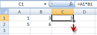

Jézusom! Egy kijelölt cella tartalmának másolásához fogjuk meg és húzzuk vízszintes vagy függőleges irányba a cella jobb alsó sarkában található kitöltő jelet.
A kitöltő jelen az egérmutató fekete kereszt alakúvá változik, csak ekkor foghatjuk meg a kitöltő jelet. A művelet eredménye a cella tartalmától függően másolás vagy egy sorozat létrehozása lesz. -
