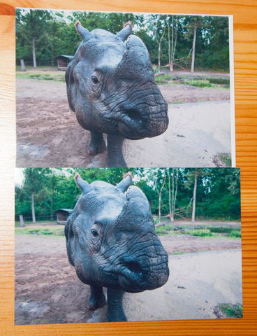

Nyomtattam 2 féle 10x15-ös papírra. Az alsó Epson premium glossy, a felső auchan-os harmadárba kerülő papír. Mind a kettő nyomtatást ugyanúgy nyomtattam és érdekes az olcsóbb papír 106*148mm , és csak 145mm-t nyomtatott, míg az epson 102*153mm (tehát hosszabb) és végig kinyomtatta nincs keret. Nem tudom ez miért van, de mindig így nyomtat az olcsóbbra. Úgy néz ki neked ugyanaz a méretű a papírod mint nekem az auchanos és gondolom hasonló fehér csíkot is hagyott.

a gyári papír csak kb 10x15 centi, igazából 4x6 inch. belecsúsztam ebbe én is olcsó papírral, szépen megmérve 130x180 mm, és így fehér is a széle. minőségi papírral jó. bár nálam ha nagyítást legnagyobbra tettem, úgy már lefedte a fehér részt is.

Ha a nyomtatandó kép aránya nem egyezik a szabványos 10x15-ös kép arányával, akkor nem nyomtatja, lehagyja a "kilógó" részt, és ha a papír egyik oldala hosszabb mint 10 v. 15 cm, akkor gondolom oda nem fog nyomtatni.

Hiányzik a kép alja és helyette fehér rész van? Van olyan 10x15-ös olcsóbb papírom ami nem jó méretű és ott nekem is van fehér csík. Az epson prémium fotópapírjánál nincs csík.
