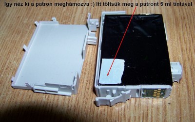

Azért a chipet raktam át, mert ez olyan patron volt ami két külön részből áll, most találkoztam először ilyennel, a belső része a tartály, ami a gyárihoz hasonló bonyolult labirintus rendszerű és ugyanúgy fóliával borított csak átlátszó a fólia, a külső burok részen van a chip.
A két külön rész a nyomtatóban lévő helyzetnek megfelelő állásban felfelé széthúzható illetve lefelé összenyomható.
A benne maradt tintával még resetelés után tudtam nyomtatni egy darabig, de hamar kifogyott, mert többször resetelnem kellett egymás után, mire folyamatosan látszódtak a tesztcsíkok.
Általában a tintafeltöltés helyett a szükséges színű patront resetelni szoktam, mert úgy vettem észre így csak a resetelt patronból tölt, vagy kevesebb tintát pazarol.
Az én meglévőmőn meg eredeti töltőlyuk van, így ezt találtam jobbnak.

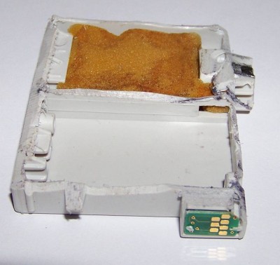

Hi.Hát szerintem ebben nincs szivacs,mert nyomtam bele 1mili tintát és megrázogattam és lögykölödöt a tinta benne,de majd egyet feláldozok azt szétszedem,hogy milyen belűl.
Meg egyből a pigmnetes tinta nyomta volt.A hp 45 feket patronban sincs szivacs pár hete még ilyet töltötem az is csak egy tartály fejjel egybeépítve. -

Hi. én a kinai oldalon néztem a gyártonál ott írták.Más.Ki fogyott a fekete utángyártott patronom kiszivagyuztam,kiráztam belöle a tintát,és bele nyomtam a pigmentál feketét,hát nagyon király lett feketeileg szinte megegyezik mot már az eredetivel,söt a színek is kontrasztosabbak lettek ,csak a feketét cseréltem pigmentálra nagyon meggyözö lett az összhatás,ugy hogy maradok az sima színes és a fekete pigmentál keverékénél,A fekete egyből elindult tökéletesen + fejtisztitás nélkül is.úgy hogy marhára meg vagyok elégedve vele,
ui: az or-inkes patronba csak 9 mili tinta ment bele a forgalmazó oldalán meg az van írva hogy 13 mili ,modjuk mindegy mert így is frankó. 9 mili is több mint a 3,5 -

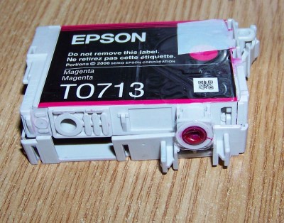

annyi kiegészítés még, hogy pont a DX4400-nál is találkoztam már olyannal, hogy nem ismerte fel az új patronokat, csak a második behelyezéskor, ennek a nyomtatónak elég sokat el tud mozdulni az érintkező tüskesor ami a chiphez ér, lefelé és felfelé, magyarul picit lötyög, lehet ezért nem ismeri fel rögtön, nem tudom biztosan.
A T0711-714-es patronoknál lehetőleg a patroncserét kihúzott USB kábellel csináld mindig, számítógép nélkül, és csak akkor dugd vissza, ha gond nélkül felismerte a patronokat mert az Epson Status monitor bekavar szerintem és letiltja a chipet, utána már nem szól érte. -

Voltam ma a Nyomtassolcsón üzletben, elhoztam a patronokat. Teljes garnitúra berak, először a sárgát nem akarta elfogadni, de olvastam, hogy ilyenkor ki/be kell kapcsolni a nyomtatót és okés lesz, így történt. Elfogadta, betöltötte. Csináltam egy fúvóka ellenőrzést egyből. Sárga egyáltalán nem látszik, többi oké. Kivesz, berak, megigazgat, ok, újra fúvóka ellenőrzés. Látszik a sárga. Ezután az összes létező szín fúvókájában volt összesítve több sornyi hiba. Próbáltam fejtisztítást, nyomtatni színekkel sehogy sem lett jó. Visszatettem a gyári patron. Kevesebb a hiba a csíkokban, de ez még így is igen durván sok. Próbáltam fejtisztítást is. Fekete gyári és utángyártott patronnal is hibátlan.
Nyomtató egy Epson Stylus SX405. EzPrint T0711-4 az utángyártott patron neve.
Mi történt?A nyomtató pont ma volt egy hetes, megpróbálom gariztatni holnap.
Ha nem sikerül a garancia érvényesítés, akkor a nyomtassolcsón üzletet igencsak megfogom keresni kártérítéssel kapcsolatban. Az rendben van, hogy saját felelősségre vállalom a garancia elvesztését, de az nem normális, hogy szétb@ssza a fos patronjuk a nyomtatót.

"igen ez így van, a T0711-14-es patronokból most jött ki a V6.0-ás chipes változat, pl a 2009 márciusa után gyártott SX100-200-400-as nyomtatók már csak ezzel működnek, a március előtt gyártottak meg a V5, V5.1 és V6-al
A tiédnek a V5-ös chippel szerelttel biztos mennie kell"Vásároltam nemrég egy SX405-t és szeretnék hozzá elég sok utángyártott patront rendelni. Olvastam erről a v5 v6 chip változásról. Megnéztem a nyomtató alján a gyártási dátumot. 4 egymás mellett levő 1 centis körben a következő számok vannak
1. 07, 08, 09, 10, 11, 12 (nyíl 09)
2. 1,2,3,4,5,6,7,8,9,10,11,12 (nyíl 1)
3. 0,1,2,3 (nyíl 0)
4. 0,1,2,3,4,5,6,7,8,9 (nyíl 7)Ez alapján értelemszerűen 2009. januári gyártásúnak tűnik. A korábban írt hozzászólás alapján ehhez jó a v5.0, v5.1, v6.0-os patron is. 3-4.es karika mindegy milyen számra mutat?
Ilyet rendelnék hozzá: [patron]
Megtudja valaki erősíteni, hogy tuti jó lesz hozzá? Illetve miben jobb a v6.0-ás chip?
