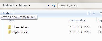

Ti melyik scrapert használjátok filmekhet kodi alatt? Mert nekem a deafult iszonyat hektikusan működik...
Normális az hogy a következő mappában lévő 2 filmből egyet se ismer fel?:
Még csak tesztelném a dolgot, de ez így nagyon siralmas... A sorozatoknál semmi gond nincs.
