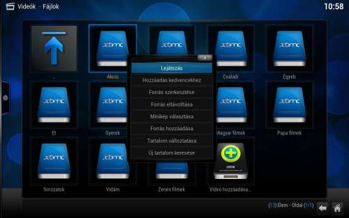

Xbmc tudorok!
Azt nem lehetne megoldani hogy egy felugró ablakban lehetne lejátszót választani?
Arra gondolok hogy ha integrálom pl. a MPC-HC-t akkor az adott pillanatban választhassak mivel szeretném lejátszani. -

Megtudnátok mondani hogy, az XBMC hol tárolja a film információkat?
tom_tol
