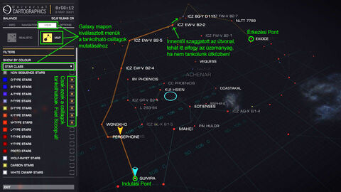

Érdemes átolvasni a fenti Téma összefoglalót. Sokat segíthet a kezdésben. Pl. ez a kép a Hasznos Tippek Kezdőknek szekcióból:
