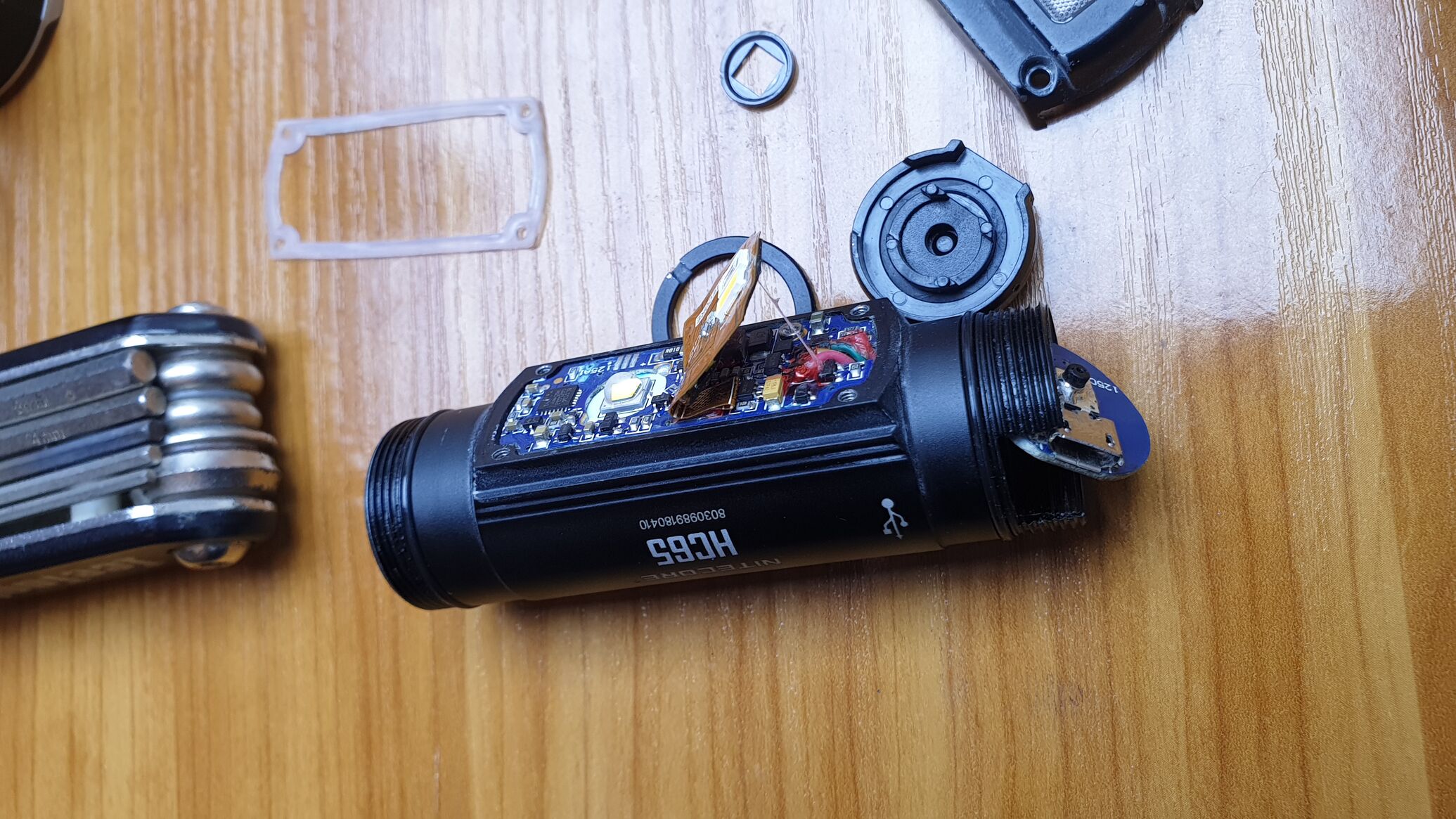

A kék fény kupak ráhúzáskor is villog akkufeszt. Ha minden igaz. Rég volt HC65-öm. A flex kábeles driver megrepedhet könnyen. Eleve hajtogatva van berakva.

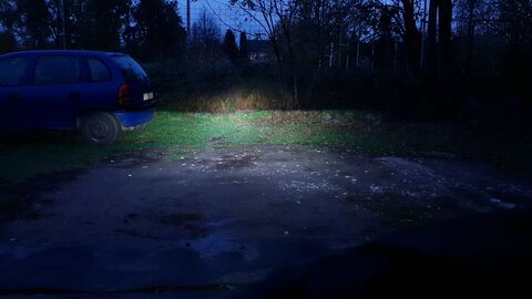

Kis érdekességnek:
Az autót is ledesítem. Elegem van hogy nem látok főleg ha xenon meg ledes lámpákkal jönnek szembe vagy mögöttem. A szemem hozzá alkalmazkodik a legerősebb fényhez. Magam előtt meg nem látok semmit. Még nagyon korai teszt. A mlámotortérdobtamba statikus teszt idejére a ledest. 2016-os Ford mondeoból kannibalizálba. 3D nyomtatott beépítő keretet én terveztem és nyomtattam. Még a ventillátorának kell táp meg a helyzetjelzőt kell megoldani.Gyári H4 halogén:
Mondeo led:
A vízszintet ne nézzétek mert csak odatettem.

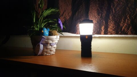

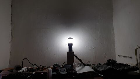

Blf LT1
Színhőmérséklet végletek:
Vetítési kép nagyon jó. A felfele azélesedő fej miatt a talpánál szinte nincs vakfolt. Felül sem számottevő. A ledek a tetején vannak belül és lefelé néznek. Itt a kép csal kicsit meg 10 cm-re van a faltól. A kis kuckóm innen telibe bevilágítja.
Alapból 5 db 7135-öt használ a hideg és ugyanannyit a meleg színhez. Szóval a két végállásban 1.75A az áramfogyasztás. A középső 50%-os színkeverésnél maximum 2.35A-t mértem mert hogy állandónak tűnjön a fényerő ott nem küldi maxon egyik csatornát se. Lument nem tudok mérni ilyen kialakítású lámpán de közepes színállásban 700 környéke lehet az áramfelvételből ítélve.
Viszont! Az akkuk felől vannak kis padek amivel beállítható hogy 3, 4, 5, 6 vagy 7 db 7135 legyen csatornánként. A driveren rajta vannak csak egy forrasztás pötty és már erősebb is. Vagy akár redukálható 3-ra az üzemidő maximalizálás miatt.
Plusz a színhő ramping lehet automata is a fényerő függvényében pl: min fényerő meleg és maxnál hideg. Vagy fordítva is akár. És ahogy változtatod a fényerőt úgy változik a színhő is.
Kis fényerőn kicsit darabos a színhő állítás de magasabbon simább. -

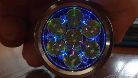

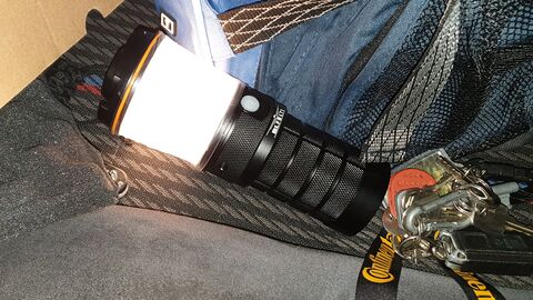

Elérhető az Astrolux MF01 mini képgalériám. Folyamatosan bővül majd.
ZozzV6
Gargouille #58589 üzenetére
Csak 3535 méretű led jó bele. A driver egyben a led csillag. Ami nem is csillag. Szóval XP-G2, xpl és hi, xpg3, nichia, samsung LH351D, sst20 stb ledek passzolnak bele. Sajnos XML nem. A sajátomat se szívesen bolygatnám másét meg pláne
Ó és egy apróság. Megjött az MF01 mini 5000K SST20 ledekkel
Ezzel a karácsonyfával valamit majd kezdek mert azivárványt hányok tőle
Bár a lecke fel van adva -
