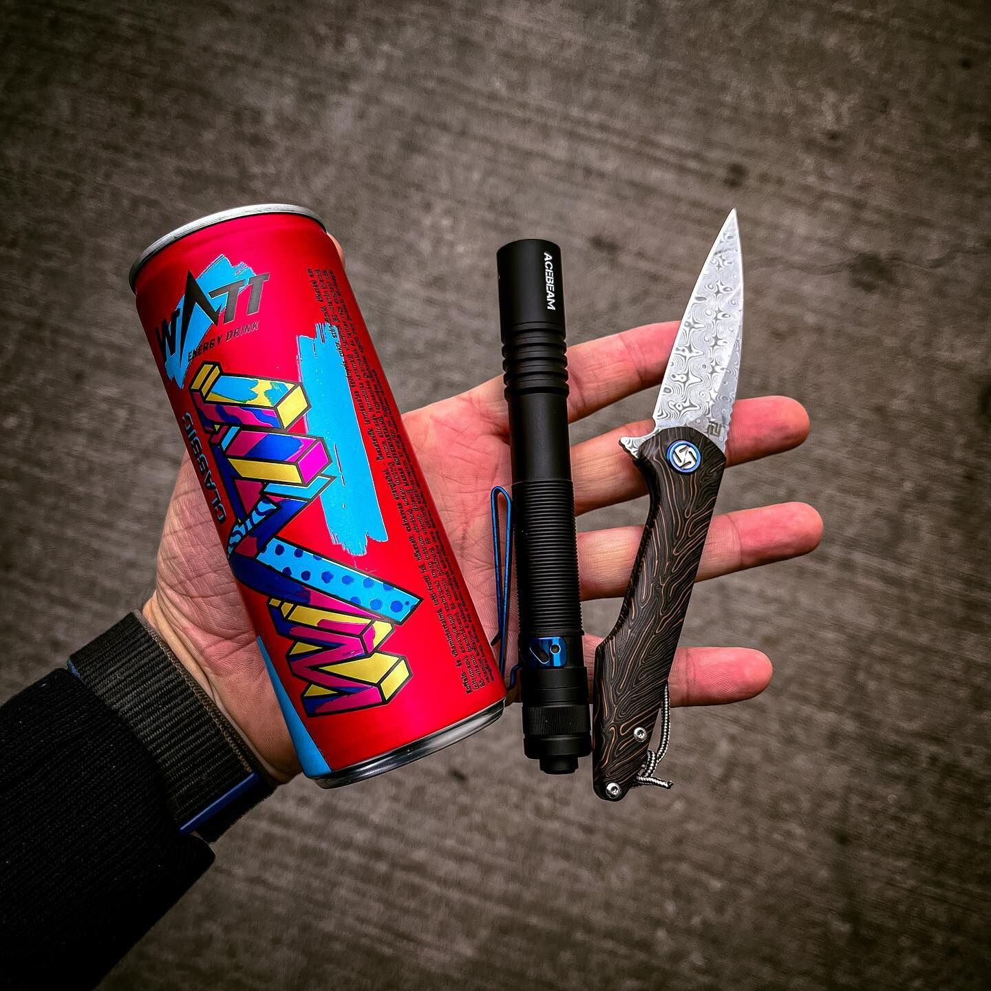

Nem hibátlan, ez így van, de valóban egészen jó darab. A hotspot ennél is meglepően széles és feszes, ugyan nem éri el az M2R Pro warrior szintjét, de az erdei ösvényt egészen szépen bevilágítja ez is. A kettő közül az utóbbi előnye, hogy a holdfény, a turbó és a közepes/stroboszkóp fokozatok kikapcsolt állapotból is elérhetők. A Fenix előnye a "taktikaibb" kialakítás, a mindenféle button top akkut evés. Az Olight túlzottan sárgás fényű, a Fenix pedig túlzottan hideg fényű. Az igazi "nagyágyú" szerintem a Fenix PD36 TAC. Egy nagy hátránya van, hogy nincs rajta töltöttség visszajelzés. Ez egészen nagy hártány, cserébe a fénye sokkal inkább flood, ezért kellemesebb a szemnek alacsonyabb fokozatokon, valamint a 21700 akku miatt az üzemidők is combosabbak. Hol egyiket, hol másikat viszem magammal próbálgatni, jók mindketten.
Megjött egy újabb újdonságom is, az Acebeam Pokelit 2AA. Eddig a gyári akkuval használtam, ez nem tetszik. Az alacsony túl halovány, a magas pedig túlzottan erőteljes. Még NiMh akkuval nem próbáltam, azzal lehet, hogy kellemesebb lesz. A hotspot széles, karakteres, talán túlságosan is. A fény színhőmérséklete és a magas CRI kellemessé teszi a szemnek. Tetszetős darab, de nem biztos, hogy ismét megvenném.
