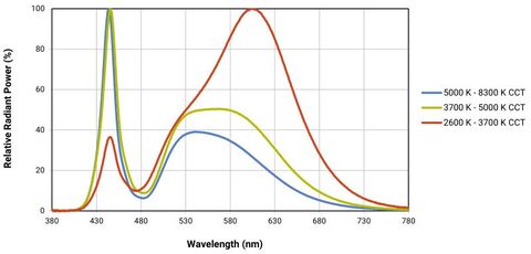

A lednek semmi utánvilágítása nincs, mint ahogy a villanócsőnek se. A nagy különbség az, hogy a villanócső 1/1000 s alatt le tudja adni a fényenergiát, míg a led nem. Ha csinálunk egy pwm-et 1/1000 kitöltési tényezővel, akkor a led az idő ezred részében teljes fényerővel világít de alig látunk valami fényt, mert a led teljesítményének ezredét látjuk.
Az esetek többségében szerintem a led nem folyamatos árammal működik, mert az pazarlás lenne. Pont mint a 7135 esetében. Továbbra is kíváncsi lennék a folyamatos fényű lámpák meghajtásának elvére, ha nem pazarlóan áteresztéses áramgenerátorral működnek akkor meg különösen. Pazarlót én is tudok tervezni. Szóval ez nem olyan egyszerű elvárás, vagy lemondunk az akku energiájának 10-20-30 %-áról, és egyben elfogadjuk az emelt szintű melegedést.
A szín is egy érdekes dolog. A fotózásban, a tv-ben, a monitoron, a nyomtatással vagy nyomdatechnikával is 3 színből keverjük a színeket, az egész emberiség ilyeneket néz, és még nem hallottam, hogy ez probléma lenne. Mit értesz azon, hogy nem mindegy az agynak? Az se mindegy, hogy 25 képet látunk másodpercenként vagy a folyamatos eseményt, mégse emeltük 25 fölé a képszámot a moziban, filmekben, mert elegendő. Korlátosak az érzékelési képességeink, könnyű becsapni, könnyű ugyanazt az érzést kelteni mintha az eredetit látnánk.
Ha a valóságban lenne pl. olyan sárga színű valami, ami nagyon szűken csak a sárga hullámhosszát veri vissza, akkor piros és zöld fénnyel megvilágítva feketének látnánk, vagyis nem látnánk. De mivel nem ilyenek a valós színek, hanem szélesebb spektrumban sugároznak, ezért jön piros és zöld is róla, és máris sárgának látjuk. Ezért nem értem miért jobb a folyamatos spektrumú fény mint a három alapszínű. A lámpákban fénypor van, amiben vannak ugyan tüskék, de elég sokféle hullámhosszú fényt bocsát ki.
Itt van a Cree XP-L görbéje: -
