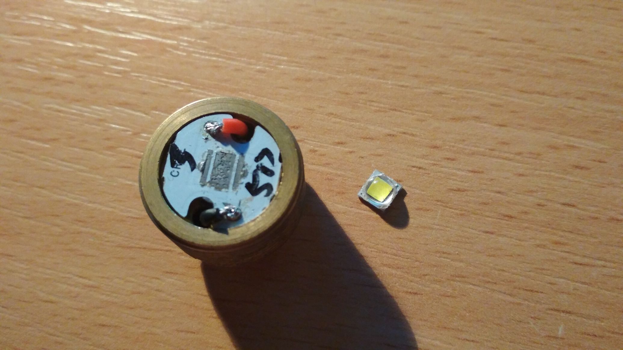

Sajnos a led visszaforrasztása a csillagra nem jött össze, és ha már veszek, akkor legyen réz csillag. -
G@ben
G@ben
Széttekertem az S2+t, hogy a lencsét kicseréljem a reflektorra, de ahogy kitekertem, a led lejött a csillagról. Hogy lehet azt visszatenni?
