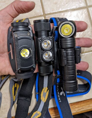

Skilhunt H300R tapasztalatok folytatás:
Tartozékok: Nem jár hozzá szütyő ahogy pár tesztben volt, a többi a szokásos. Nagyobb a klipsz (és elég erős, nehéz rárakni a lámpára), és a jobbik fejpánt.

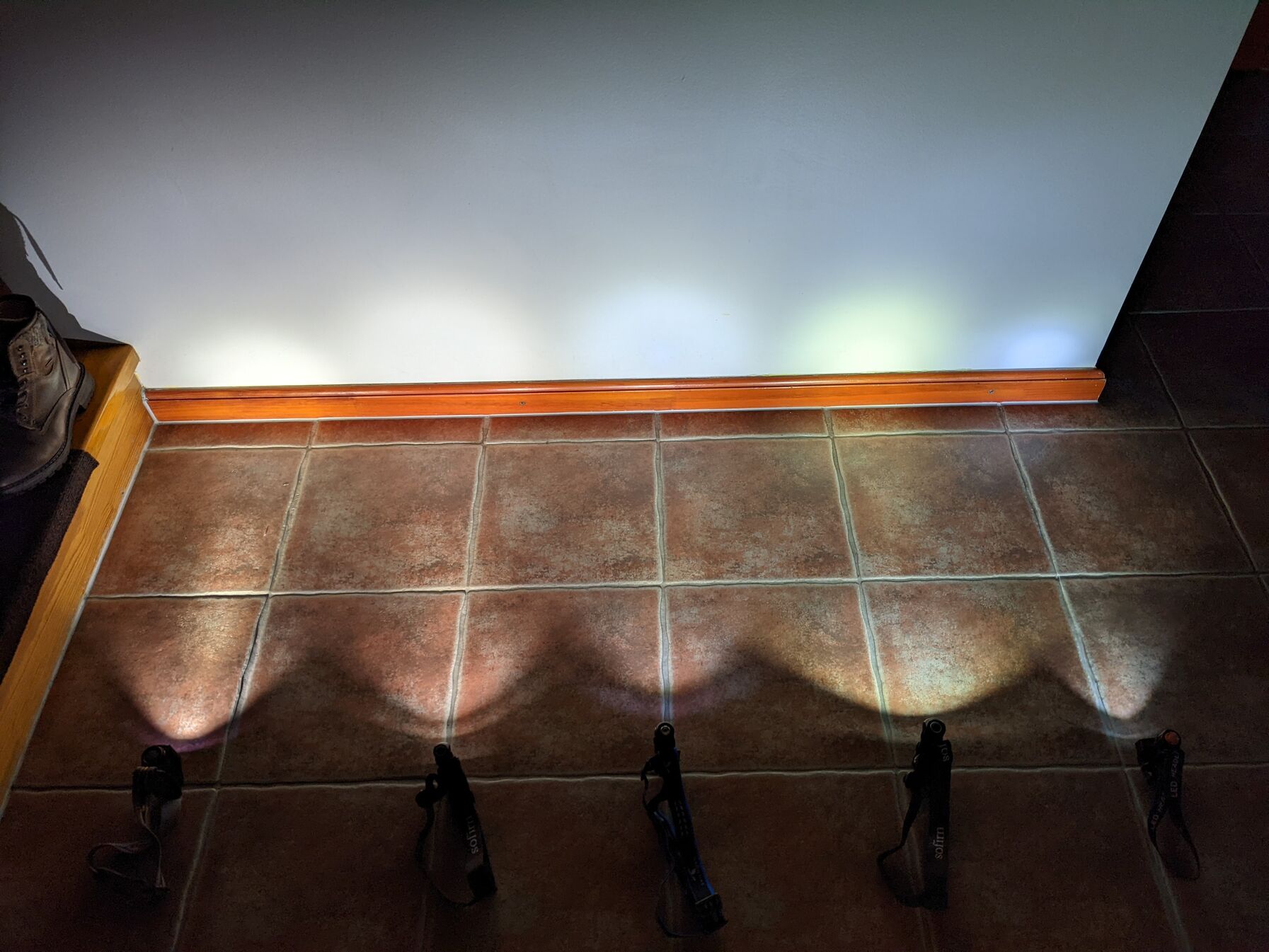

Színhőmérséklet: Amit eleinte úgy hittem a honlapon, hogy hibás lehet a kép a NW/CW összehasonlításra, az úgy tűnik mégsem hibás. Az más kérdés hogy mi az 5000K, mert a fénye inkább 5800K környéke. [H300 NW-CW] Mondjuk ez alapján mintha jobb CRI-vel rendelkezne a CW... Én ugyan nem nagyon szeretem a gyakorlatilag hidegfehér fényt, de ez még elmegy. Zero air szerint: Measured CCT Range (K)4950-5800 Kelvin
[HL55 NW- H300R NW - HS05 5000K nappal] és sötétben .A színhűség továbbra is zavaró számomra. Papíron alacsony CRI-vel rendelkező emitteres lámpákhoz képest (Fenix HL55NW, SP40 XP-L, HS40 SST40; és ezek szemre elég közel vannak a 90es HS05/SP40A/D25L-hez) is olyan mintha lehúzták volna a szaturációt 75%ra. Tudom, ez a hobbifotós érzékeny kis szemét zavarja, de ha valaki még háklis erre, tudjon róla.
Töltés: 4,1V környékére tölti alapból az akut(elvileg bő másfél amperrel), ezt szeretem (a mágneses kábelt annyira nem).

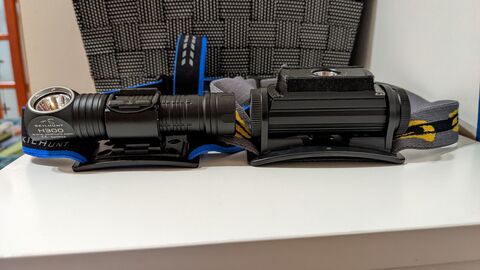

Fejpánt: Leszedhető középső pánt, műanyag talp, ami sajnos nem a legjobb, nagyon kiáll a súlypont. Ez az első fejlámpa, ami nem marad nyugton a szemüvegemen (bukó alatt hordom) hanem kirázkódik. És még csak egyszer tekertem vele, de úgy tűnik hogy le is fordul a tartóban kicsit - még megerősítem ha többször voltam vele.
Reflektív a felirat a pánton, pluszfeleslegesszilikon csík is van rajta, ami nem igazán segít a tapadásban szerintem, de hülyén néz ki a visszafordított részen mindkét pánton.A fokozatok jók (jobban tetszik mint az elődein). A HL55-el összevetve a 45 lumenes állása a Fenix 50étől érzésre elmarad, és 160/165 illetve a 420/480 lumennél is ez érződik, hiába a Sklihuntnál az előny. Pontosabban nagy a spot, és a spot közepén már kicsit csökken a fénymennyiség. Ez falon jön ki, élőben nem igazán látszik.
Pl az SP40A-nál és HS40nél a nagyobb spot miatt érzésre világosabbnak tűnt mint az SP40 például, de itt egy kicsit kevésbé fényes a spot, ami végülis nem baj, sőt; közelebb van a TIR lencsésekhez a képe mint bármelyik általam korábban próbált SMO vagy OP reflektorosnak. Jellegében a HS05 talán ami hasonló még (jó nagy spot).
Ez eredendően jó, de pl bringázásra magában már csak éppen elég nagy sebességnél (cserébe kellemes a széles az erősebben bevilágított terület átlagos közlekedésnél) - persze ilyenkor mindenképp ajánlott egy kormánylámpa is amúgy is.
Nagyságrendileg a HS40 méretű (nagy) a spot (emlékeim szerint az kicsit erősebb fényt ad), és HL55 méretű a flood (erős közepes-nagy, a HS40-é nagyobb). Várom hogy Ideérjen a kövi HS40 és a H300 TIR változat, addig nagyon nem állok neki fotózni/videózni magában/Fenixhez.Gyors telefonos képek a fényéről falon a HL55-el és a HS05-el összevetve, kb 1 méterre van a fal.

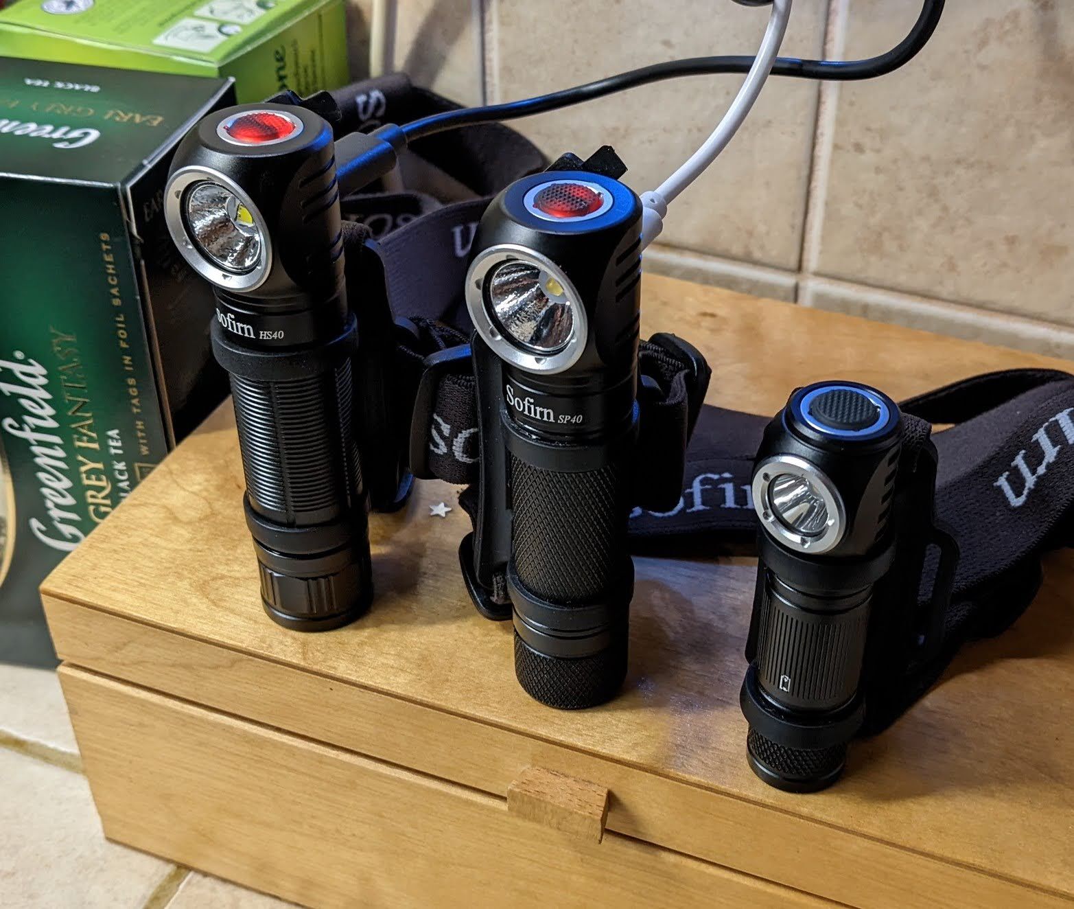

Sofirn HS40 vélemény:
SP40hez képest a különbségek:
Erősebb zöld és piros ledek, USB C csatlakozás, jobb klipsz, kellemesebb rovátkázás a felületen, és jelülik a polaritást is. Új UI: Van moonlight (külön), momentary (lockout mellett), turbo külön elérhető (kikapcsolt állapotban is). 10(van az 20 is szemre)-300-800 lumen a lépcsőzetes, és 10-2000 lumen közötti a folyamatos fényerőállítós mód, aminek nagy előnye hogy visszafelé is megy, nem kell mindig felküldeni maxig (és itt is egyből megy duplanyomással a turbo). Van strobe, sos és beacon villogás is.A fénye korrekt. 5000K-es SST40 felel a fényért, OP reflektorral. Az SP40nél nagyobb a spot(az LH351D-s változatétól is, kb akkor mint 40A vagy a HL55-é), lágyabb a spot-spill átmenet, és nagyobb a flood által megvilágított rész, ráadásul fényesebb is (azonos spot fényerőnél). Inkább melegebbnek mondanám összességében, főleg a spot (ha nem is annyira mint az SP40A esetén). Nem hi CRI a led, de jó a színhűség (hasonló az LH351D-s SP40-hez/HS05-höz), bőven jobb mint az XPL-es SP40el pl.
Akku a szokásos elvileg védelemmel rendelkező (elvileg a lámpa is rendelkezik vele), mágneses kupak, alapszintű (>80%,<20%)töltöttség visszajelzés a gombnál, 18350-es cső jár hozzá.
Nálam a moonlight, az oda-vissza fényerőállítás, és a nagyobb spot/flood ill korrekt színhűség miatt felkerül a kedvencek közé. Várom már a H300R (és a sima H300) mikor ér ide hogy megmérkőzzenek
Ha az SP40-re gondolsz, szerintem a Best Budget lamp címet hozta el a legtöbb helyen, csak tavaly elvileg 50.000et adtak el belőle. SP40A (TIR) változatával magasabb színhűség, nagyobb spot, szélesebb, de halványabb flood fényű változata is van; illetve szintén OP reflektoros, de LH351D emitteres válozat is akad.
És megjelent a kistesója (HS05, átlag felhasználónak/EDC lámpának szerintem a legjobb; mert 14500 akku mellett az AA elemekkel, akukkal is működik, és szép nagy homogén spotja van, 90CRI színhelyeséggel elvileg), és a nagytesója (HS40) - SST40es leddel, USB C töltéssel micro helyett, 1 lumenes moonlight móddal és fokozatmentes fényerőállítási lehetőséggel is.
Ma kölcsönkértem egy SP40et (a simát, az XP-L-eset) és igyekszem összefotózni a HS40-el.
Addig is a korábbiakról: képek és videón a fénycsóvák összehasonlítása.Első kérdésedre válaszolva: Attól függ mire kell; de ezek elég erős ajánlatok, ugyan nem stabilizáltak, de korrekt minőségűek, jól használhatóak.

Röviden: jó.
Picit bővebben: meglepően jó.
Többet majd holnap, meg kérek kölcsön egy SP40est is mellé fotózni a fényét. De máris rezeg/magasan (ár/telejesítményben, és ui terén) a léc az úton lévő H300R-nek.
Idáig nem hangzott annyira csábítóan a tesztekben; de élőben király a fokozatmentes oda és vissza(!) fényerő állítás. -

Srácok, ha 19K-ból ideérne Skilhunt H300/300R 5000K, kellene valakinek? (Szürke opció +600Ft, R OP reflektoros opció szintén). 2 napon belül meg kéne rendelni. Rendeltem egy R-t is,
hátha az hamarább ideér; hiszen ezt 1 óra után fel is adtákhogy össze tudjam hasonlítani őket. -

Ahol ezekkel az expó beállításokkal a piros vonal felet látszanak a falon a vonalak, az vakít (túl sok szórt fény). Nem azért nem csinál pl a Philips meg Osram erősebbet, mert nem tud, hanem mert az engedélyeztetésre hajtanak (tavaly elég sok autóra meg is kapta az Osram a németeknél).

Fun fact, amit falnál ellenőrizhetsz: ha nem ilyesmi a vetített képed, akkor ha alig ezer lumennel is, de te is vakítasz folyamatosan (lásd szinte az összes Fábiás, rengeteg G Astrás, stb) minden előtted menőt és szembejövőt!Ontopic: Elvitték az egyik H3-at és SP40A-mat. Amíg lesz H300, és vannak kuponok, mit vennétek? 5000K, 18650, fejlámpa, nem drága.

Utolsó négy kép: H04, HS05, HL55, SP40A: [link]
A HS05-höz áll talán közelebb (1-10-100-350-1000l), a spot mérete hasonló, de floodra többbfényt ad a kompakt Sofirn.
A HL55 is kicsit szűk, de nem sokkal kisebb a spot, és addig több fényt ad a flood amíg van (jobb oldali közelebbi ajtótokon vagy baloldalt a kapcsolón a falon látszanak pl). SP40A floodja meg a cipőfűzőt is megvilágítja, bár nyilván kisebb a spot, és halványabb a flood. -
