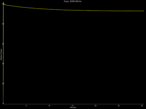

Mint írtam már, nekem Fenix E09R, E12 V2.0, E20 V2.0 megvan. Nincs velük probléma. A hátsó kapcsolós is könnyedén kezelhető közülük. Ráadásul mindig megtalálod a kapcsolót. Pont a Nitecore MH10S lámpámat fokoztam le, pedig fénye az van. A tokja is szuper. Azonnal kikapható a lámpa. Viszont, ha nem találom a sötétben a kapcsolóját (időt vesz igénybe), az gáz. Addig sötét van. A lábam elé sem látok.
Más oldalgombos lámpák, pl Olight Baton, Wuben E05, stb meg maguktól bekapcsolnak a zsebemben. A Fenix E12, E20, stb lámpáim még 1x sem kapcsoltak be. Nem fogom minden pillanatban lezárni a lámpát, meglazítani a lámpa kupakját. Pláne, mikor az a cél, hogy azonnal legyen fény. -

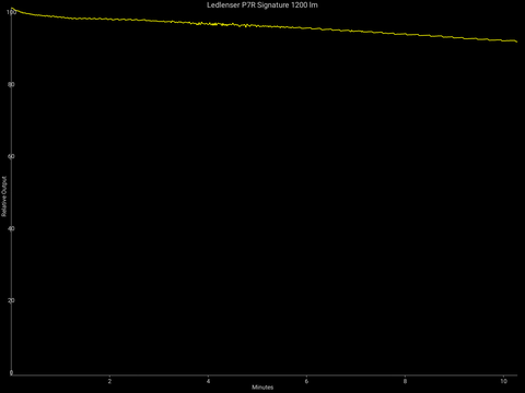

A Ledlenser P7R Signature is tartja az 1200 lm fényáramot. Dobozban mérve kicsit visszavesz a hővédelem. Ez 21700 -as lámpa. De a Magicshine bicajlámpa 5 leddel rendeljezik. Az 500 lm/led, vagyis 2500 lm vagy a XHP50.2 esetében a 5x 800 lm = 4000 lm gond nélkül megy. Pláne, ha közben közlekedsz is.
Csak az a kérdés, hogy tényleg kell ez a fényerő, fényáram.
