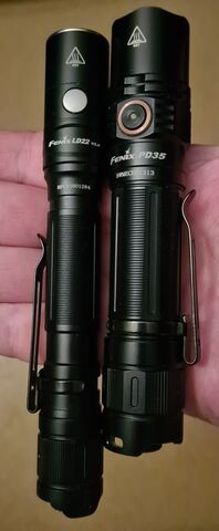

Mert inkább a Fenix PD35 V3.0 lámpát vettem SFT40 leddel. A Fenix mindig is stabil kimenettel rendelkezett.
És mint írtam, a Convoy S2+ (XPL) lámpámat adtam kölcsön. Ez van meg, ezt mértem le, meg.

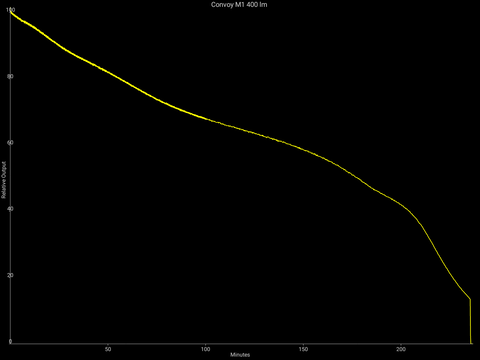

XM-L2 leddel a Convoy M1 a 400 lm középső fokozatán ezt produkálta (ami kb 8000 cd induláskor):

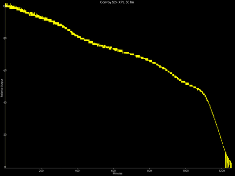

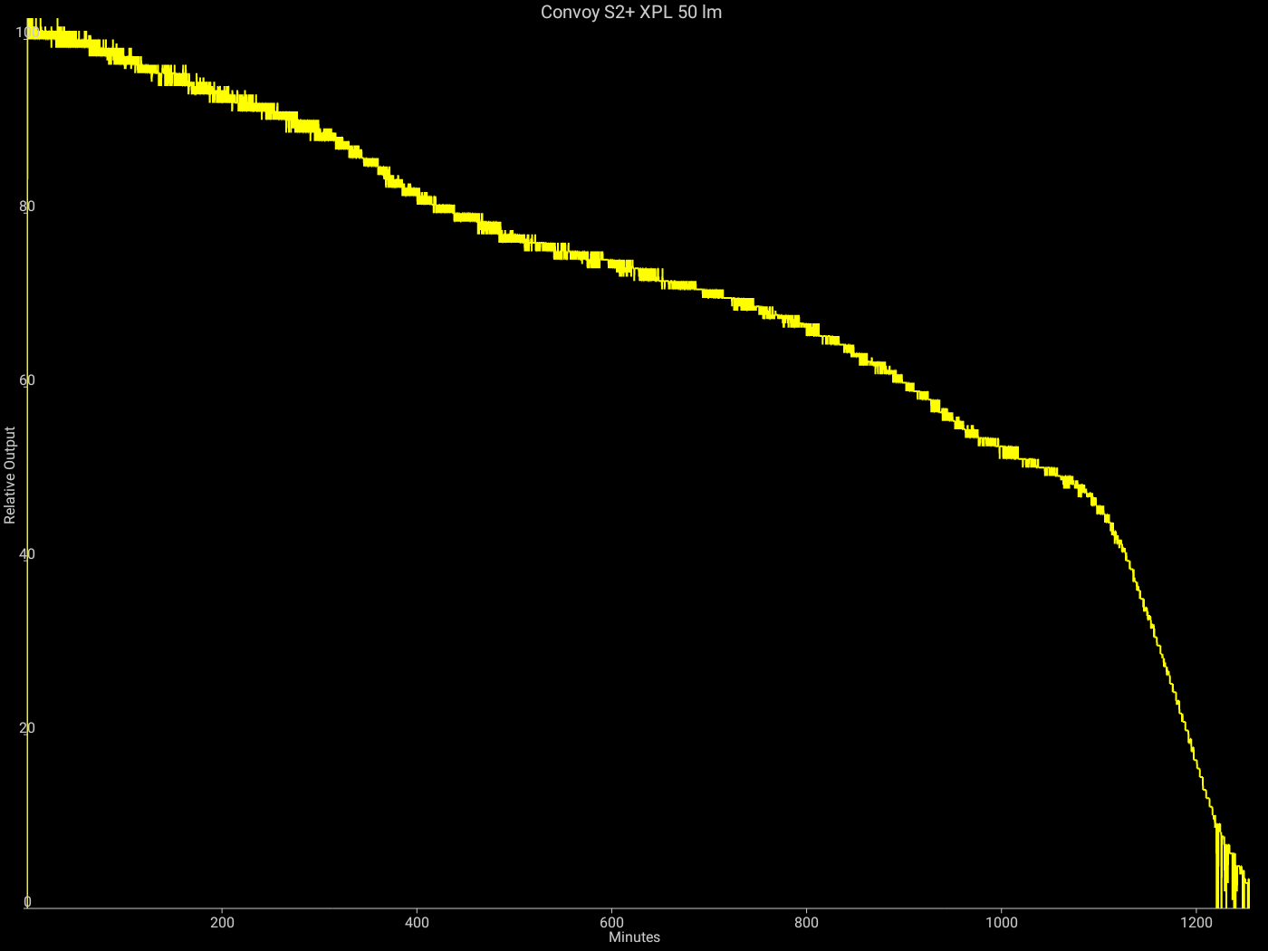

A Convoy S2+ 50 lm fokozaton ezt produkálja 18650 -es akkuval:
Ha a magasabb fokozatokat is használod, még gyorsabban merül.

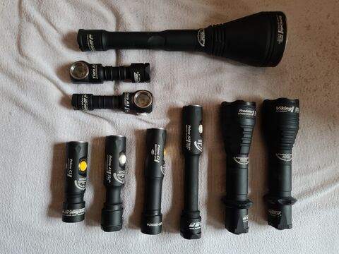

Ha egyszer összefutunk, meglesheted a 9 db -os Armytek lámpa készletemet.

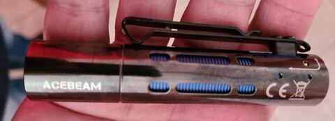

Acebeam Rider RX EDC
AA vagy 14500 -as akkuval üzemel (tölthető 14500 jár hozzá). 650 lm max. A középső fényköre kb megegyezik az Olight Baton fénykörével. Fényereje is nagyjából megegyezik az Olight S1A fényerejével. Ez is tud 0,5 lm holdfényt.
De az érdekessége a dupla test. És a belső test mozoghat a külső testhez képest. Több fix helyzettel rendelkezik.
