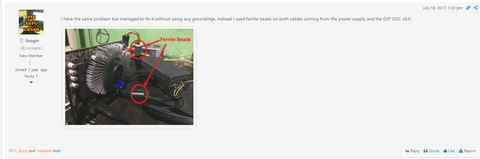

Arra gondolok, hogy a kábel okádta össze magát. Specifikusak ezek? Nekem exp gdc beast 8.3 van, de ha van itt vállalkozó szellemű, akinek van működő rendszere, szívesen elviszem a kábelt és az adaptert egy próbára, legalább kiderül. Budapest BTW.

Itt valami interferencia gubanc lesz szerintem. egpu.io-n van 1-2 negatív tapasztalat az EXP GDC tápellátásával kapcsolatban. Emelett vannak akik a gyárilag ráforrasztott HDMI kábel minőségét is vitatják. Ehhez hozzá jön még az is, hogy az ExpressCard gen2 jel sokszor instabil.
Azt sajnos alá tudom támasztani, hogy ez a típus érzékeny a kábel minőségére. Az már egy másik dolog, hogy én elég olcsón kihoztam a saját verziómat (ha a több órányi forrasztgatást nem vesszük munkaórának
), de a Beast annyira szerintem nem olcsó, hogy ilyen hibákat elnézzen neki az ember...
Ajánlom olvasásra, elég sok hibát össze szedtek. Pár hsz-szel előbb említettem, hogy sajna már be kell regisztrálni, hogy láthasd a képeket, de megéri, mert EXP GDC-ről van fent kép ferrit gyűrűkkel.
Ha jól rémlik volt olyan is aki arra jött rá, hogy a HDMI árnyékolása nincs rákötve a nyákra, így szintén gondot okozhat.
Ha van egy kis időd, keresd vissza, itt is volt róla szó a fórumban, ha jól rémlik.
