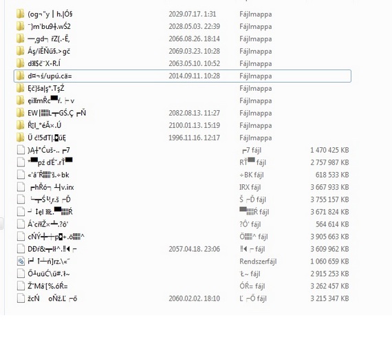

Van ez a wayteq x-Book 60-as készülékem. Mico Sd kártyára raktam néhány könyvet, amiket azóta elolvastunk, szeretném törölni őket. De nem tudom, seaz olvasón belül se a kártyát kivéve.
Amikor a gépről próbálom törölni a könyvekt tartalmazó mappát azt vettem észre, hogy van egy .xibconfig mappa, amit nem lehet törölni. Hogy olvasón belül nem tudom törölni, még elfogadom, de hogy számítógépről se tudjam, az már fura.
Még azt vettem észre, hogy ha ezen a mappán belül egy az adott könyv címével megegyező mappa van s azon pelül egy "page" nevű fájl, akkor nincs gond, azt kitörölve törölhető a mappa. Viszont, ha a képen látható tartalom van az .xibconfig mappában, akkor kitörölhttlen.
Tudnátok tájékoztatni, hogy mi ez a .xibconfig mappa és mitől lehet ez a hibás tartalom. Na meg persze, hogyan tudok megszabadulni tőle? -

hampidampi #14157 üzenetére
Még egyszer nagyon köszönöm!
Ez megoldotta a problémát.
Kis idő kellett, hogy rájöjjek a műveletei mikéntjére, de onnantól fogva egyszerű és gyors. -
