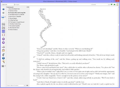

"Az ősszel még képtelen volt rá."
Kizárt, legalább két éve megvan ez a funkció, amióta az Amazon kijött a KF8-as formátummal.szerk.: pluginnel előtte is tudott epubba fontot illeszteni. Sőt jó ideje a nem használt karaktereket ki is tudja szedni a fontkészletből, hogy kisebb legyen a könyv és gyorsabban megnyíljon.
"A versike jó, a kép körülfolyatása azért még nem tökéletes..."
Biztos bennem van a hiba, de én nem látom a tökéletlenséget, epubban ugyanúgy néz ki: -

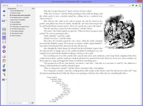

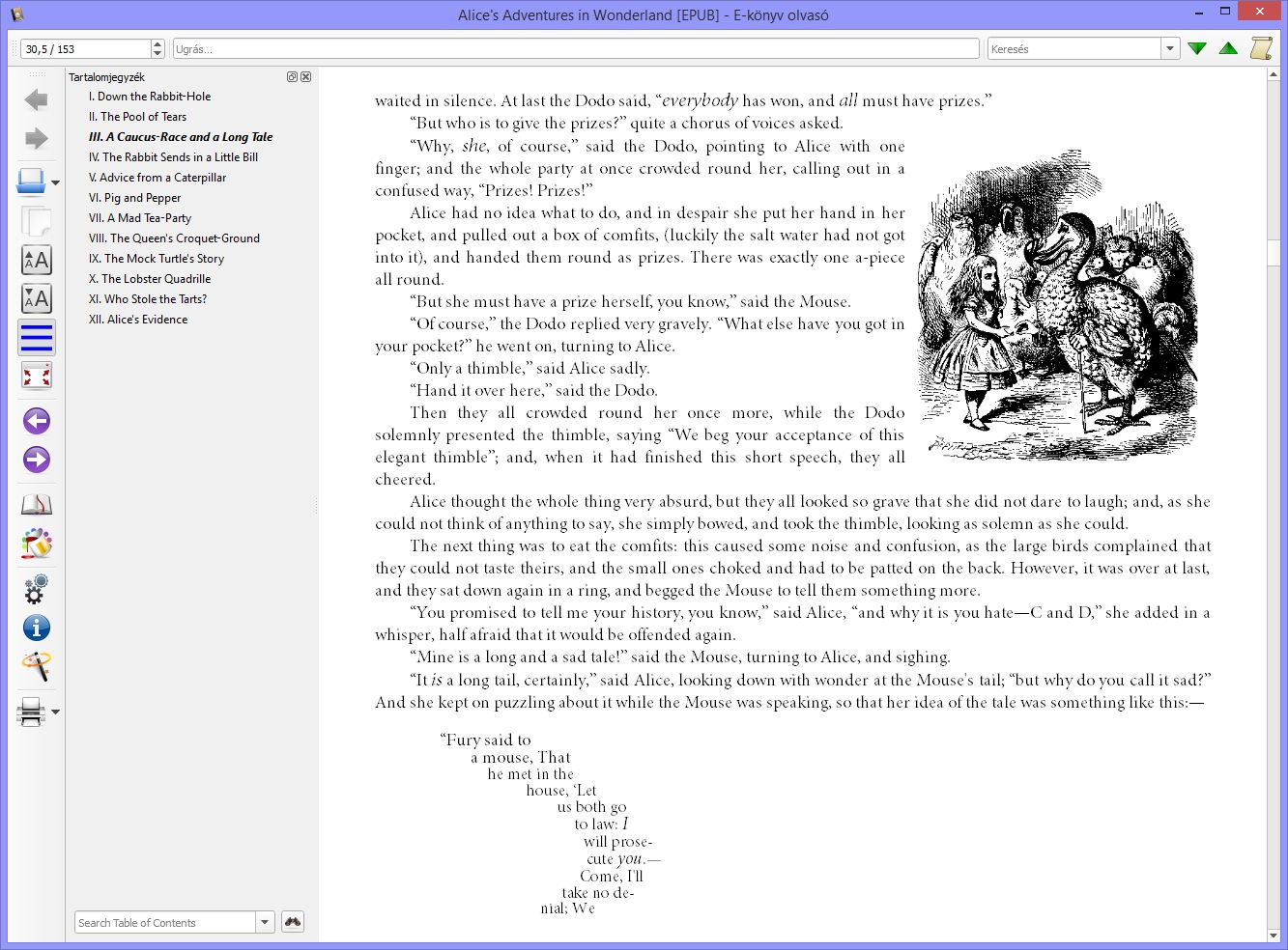

#10456
Ez ha jól látom, a Calibre olvasója. Bár ha itt jól mutat, akkor már beletették a fontbeágyazást, mert anélkül széthullana, ugyanis a neverwinter felirat, meg a kötetben a címek sorszámai és az alfejezet elválasztók egy külön font készletben vannak.
Akkor ezen javítottak az utóbbi fél évben. Az ősszel még képtelen volt rá.Alice
A versike jó, a kép körülfolyatása azért még nem tökéletes... -

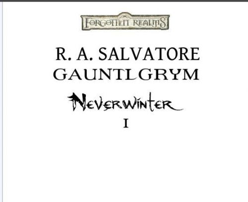

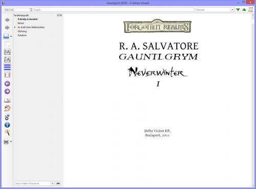

Számomra az itt megtalálható Alice's Adventures... az etalon. Próbáld meg ezt Calibre-vel bármivé átkonvertálni, hogy úgy nézzen ki benne minden, mint az e-pub egy ADE-ben. A képek és a III. fejezet 4.-5. oldalán lévő "farkincavers" a minta.
De ott van mellette egy másik könyv mintapéldánya is. A kiadóval való problémákat elkerülendő, csak az első és az utolsó fejezet van benne, de ami lényeges ebből a szempontból, az megtalálható ebben is.
A Salvatore könyv főcímén is sok olvasó is elhasal. Így kellene kinézzen.
A Calibre konverzió után már a Neverwinter felirat is elég idiótán szokott kinézni, a fontbeágyazás hiányosságai miatt.

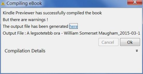

Ha a Kindle Previewer programmal nyitod meg az EPUB-ot, átkonvertálja a lentebb említett MOBI formátumra. Ez is a Kindlegent használja, csak így nem fogod fapados parancssorosnak gondolni.
