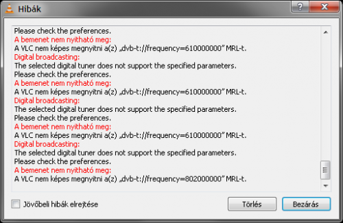

Betölti VLC, csak épp nem csinál semmit.
Ez arra utal, hogy működne, ha kapna megfelelő jelet. Próbáld mozgatni az antennát, oldalra fordítva is (horizontális polarizáció), külön kipróbálva a közszolgálati és a kereskedelmi multiplex egy-egy adójánál.
A VLC egyébként ezt csinálja, amikor nem talál hardvert:
Nálad úgy tűnik, a hardveres kapcsolat már megvan, a VLC pedig saját dekóderekkel dolgozik, így nem lenne gond az MPEG4.
A Winfast programjának dekóderbeállításai között lehetne nézelődni, de mint említettem, amíg a hang sem folyamatos, addig úgysem lesz jó.

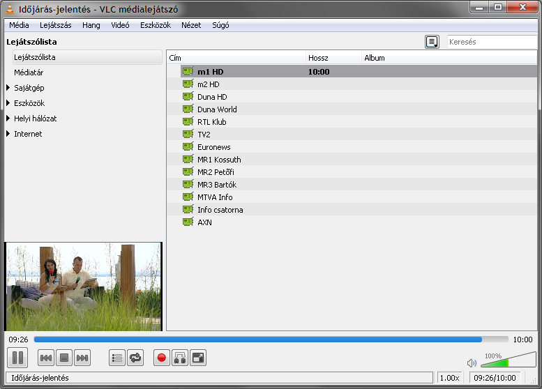

Valószínű, a Winfast programja is rendszerdekódert használ, vagyis a Windowsba telepíteni kell például a LAV vagy ffdshow-t, az MPEG4 dekódolásához, de közszolgálati adóknak anélkül is látszani kellene, azt a Win 7 alapból kezeli.
Majd amikor normálisan jön a hang, és még mindig nincs kép, akkor lehet ezen gondolkodni, de addig az antennával kell szórakozni. Mindamellett, ha a VLC is tud vele együttműködni, kipróbálhatod a következőt (de a jelszint hiányán nem segít).
A vonalak közötti szöveget mentsd el Szolnok.m3u néven, majd a VLC-vel nyisd meg.
#EXTM3U#EXTINF:0,m1 HD
#EXTVLCOPT:program=100
dvb-t://frequency=754000000#EXTINF:0,m2 HD
#EXTVLCOPT:program=101
dvb-t://frequency=754000000#EXTINF:0,Duna HD
#EXTVLCOPT:program=121
dvb-t://frequency=754000000#EXTINF:0,Duna World
#EXTVLCOPT:program=120
dvb-t://frequency=754000000#EXTINF:0,RTL Klub
#EXTVLCOPT:program=20
dvb-t://frequency=818000000#EXTINF:0,TV2
#EXTVLCOPT:program=40
dvb-t://frequency=818000000#EXTINF:0,Euronews
#EXTVLCOPT:program=213
dvb-t://frequency=818000000#EXTINF:0,Info csatorna
#EXTVLCOPT:program=214
dvb-t://frequency=818000000#EXTINF:0,MR1 Kossuth
#EXTVLCOPT:program=130
dvb-t://frequency=754000000#EXTINF:0,MR2 Petőfi
#EXTVLCOPT:program=131
dvb-t://frequency=754000000#EXTINF:0,MR3 Bartók
#EXTVLCOPT:program=132
dvb-t://frequency=754000000#EXTINF:0,MTVA Info
#EXTVLCOPT:program=115
----------------------------------------------------------------------------Nem kipróbált, csak átcseréltem a frekvenciákat, a szolnoki adóhoz.
Utána a VLC I<< - >>I gombjaival is lehet léptetni vagy a lejátszólistát is lehet használni (Win+L):
