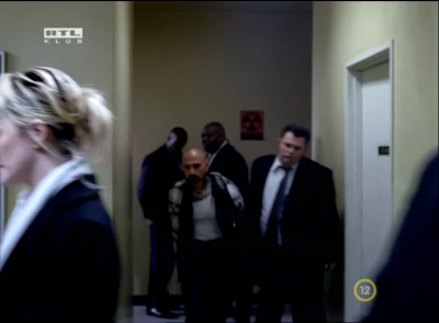

BLOB helyett BOB
Most belenéztem az RTL meg TV2 műsorába. 4:3-as sorozatfilm megy rajtuk éppen és valóban én sem látom most a fésűsödést kikapcsolt deinterlace mellett sem.
Csináltam képmentést. Kikapcsolt deinterlace mellett.
A kép bal szélél lévő nő, viszonylag gyorsan balra haladt. Tipikusan fésűsödésre okot adó jelenet. De ez itt nem jelentkezik. Szóval, úgy tűnik, a film már eleve deinterlace-elve van. A kérdés, hogy mindig ezt csinálja-e az RTL, vagy csak filmeknél van ez?
Minden esetre igazad van, az RTL-nél nem látszik, de ennek ez lehet az oka, hogy már eleve deinterlace-elték a forrást. Élő műsorra leszek kíváncsi, este a híradót is meg kéne így vizsgálni. -

Nem kódolásról, hanem képrögzítésről van itt szó.
Azonban az összes TV csatorna interlace, tehát a TV2 és az RTL esetében is kell, hogy jelentkezzen ez a gond. Ha mégsem veszed észre, akkor valamilyen furcsaság tényleg a programmal lehet.
A VLC jó ilyen szempontból, többféle deinterlace algoritmust is ismer. Én a BLOB-ot szeretem a legjobban, mert az adja vissza a legjobban a CRT folyamatosságát. (Persze hasonló módon vibrál/villog is.) -
