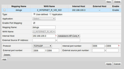

metalstorm #66584 üzenetére
Ne a torrent klienssel tesztelj, hanem a fentebb linkelt weboldallal. Amúgy Windows alatt is ugyanaz a géped LAN IP címe?

Így megint kihagytad az external portot, így nem fog működni.External portot tedd 3306-3306-ra.

External source portot nem kell beállítani, szerintem az rontja el. Illetve a kliensbe a kimenő port NE legyen ugyanaz mint a bejövő, állíthatod akár véletlenszerűre is.

metalstorm #66570 üzenetére
Ez így nem jó, ezért kértem a screenshot-ot már tegnap. Az external port number legyen 3306-3306, az external source port number marad üresen, illetve az internal port number is maradhat üresen, vagy ha úgy nem fogadja el mentéskor, akkor az is legyen 3306-3306. Felesleges 10 portot megnyitni. Illetve ennek megfelelően a torrent kliensben is állítsd át 3306-ra a portot, ott sem kell 10 portos tartomány.
Itt szerintem az a hiba, hogy az Internal port : 3306-3306 és az external portnál is 3306-3306 kéne, hogy legyen.
Utána a torrent kliensbe belövöd fixre a 3306-os portot és mehet a buli. -

metalstorm #66567 üzenetére
Ez így működni látszik.
metalstorm #66563 üzenetére
A képen a torrent kliens azt írja, hogy a 3306-os port nyitva van, vélhetően az alul bekapcsolt UPnP miatt. Próbáld meg azt, hogy hagyd elindítva a torrent klienst, majd egy online tesztoldalon teszteld le a 3306-os portot. Ha sikeres a teszt, akkor zárd be a torrent klienst, és tesztelj újra, szintén a 3306-os porttal. Ha úgy blokkoltnak mutatja, akkor egészen biztos, hogy az UPnP jól működik, és a torrent kliens aktív módban fut.
