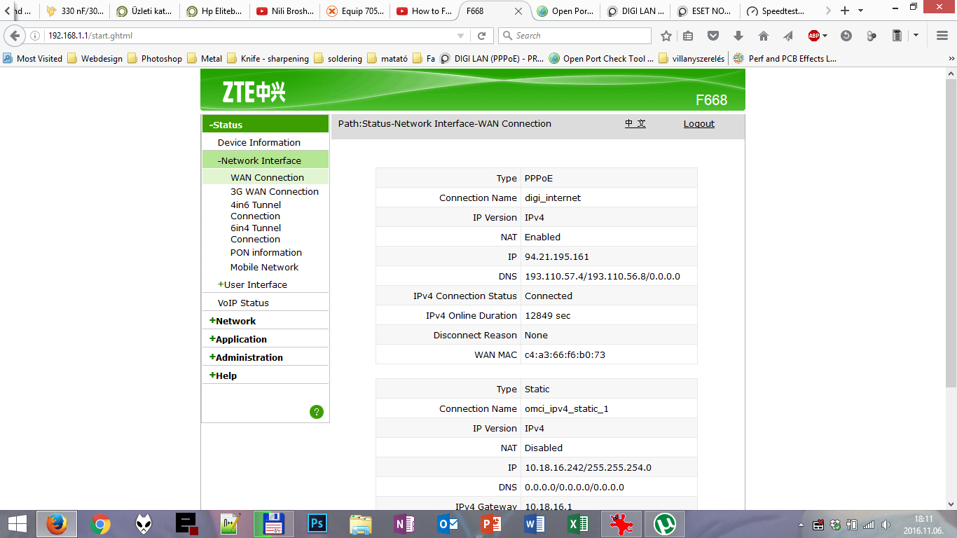

adika4444
nfsu17 #45578 üzenetére
A WAN ip-t nézd meg. Ha 100-zal indul akkor natolva vagy, ha mással és még egyezik is egy online ip checkeren látott ip-vel akkor publikus.
Portnyitásnál a wan ip-ket hagyd üresen, és a DIGI Internet és a LAN között kell kapcsolat. Én is sokat szenvedtem vele amikor bekötötték... -
bl4ze
nfsu17 #45557 üzenetére
ZTE F668 GPON ONT, vagy eltérő/újabb típusú).[......]
Ezekben az eszközökben nincs WiFi és router/switch funkciójuk sincs.Tudtommal az F668-ban van wifi (két antenna), alul a wpa2 jelszó, meg ssid név és router funkciója is van.
A bridge-ről nincs pontos tudomásom, de szerintem az is megy.
Itt van nálam ez az eszköz, csak még nem működik.Ezt illene javítani. Az F668-ban van wifi, és igen alján wpa2 jelszó, meg ssid név és router funkciója is van.
Bridge-t nem próbáltam. -
