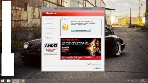

Húzd újra a rendszert, majd rakd fel a chipsetet utána az intel vga drivert ( lehet a legújabb ) majd szigorúan csakis a dell oldaláról szedett amd drivert és működnie kell! Semmi baja a gépednek én is így szívtam vele, annyira összekavarodtam, hogy fel sem tűnt már melyik driver kavar be. Így sikerült, többször is végigjátszottam mindig megoldotta a problémát.
Vaaaaaaaaaaaaagy:
Elsőnek EZZEL pucold le a drivert és rakd a delles amdt.
Ha nem oldja meg csak akkor win reinstall!!

Én már semmit nem értek. A dell-es amd driver-rel nincs kép, a 13.12-es mobility-vel meg ha kikapcsol a képernyő akkor nem jön vissza csak ha kilövöm a bekapcsológombbal. Egyéb driver létezik amit van értelme letölteni? 13.12-es amd driver a friss intelessel kombinálva nem működik?

Uninstalláltam a radeon drivert és felraktam azt ami a dell oldalán van. Ezután nem volt kép csak a bejelentkező képernyőig, ott már csak fekete alapon villogott a kurzor. Csökkentett módban letiltottam a radeon kártyát így végre vissza tudom már rakni az első drivert amivel meg ugye nem jön vissza alvásból. Az AMD nem szeretne egy értelmes drivert írni egy olyan kártyához ami már egy ideje kint van?
