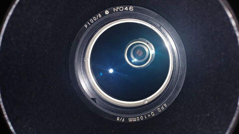

Dobson a legjobb távcső vizuális észlelésre, képminőséget tekintve.
Húha, máris dobom a kukába a TMB-m, mert csak 10 centis f/8-as és képminőségben elveri egy 20 centis f/5-ös newton.

Hehe. Ezt mond az általam felsorolt embereknek.
Egyébként, a saját 10 centis apómat sem adnám oda egy rakat newton távcsőért sem. A távcsövem képalkotásához képest, hogy is mondtad? Fasorban sincs egy newton. -
