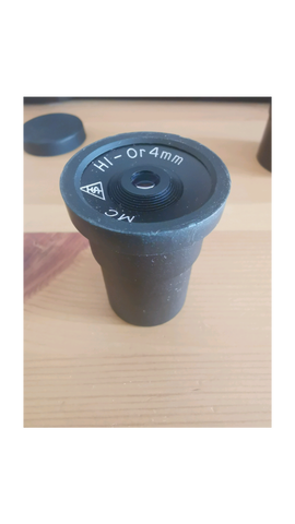

4mm-re orthot mondanék kapásból, de annak már nagyon rövid a szemtávolsága. Viszont ebből van a Fujiyama és a Takahashi. Sajnos nem olcsók. Illetve van a Takahashi LE, de az még drágább, mint az előzőek. Optikailag viszont abszolut csúcs okulárok ezek, amiket legalább lehet nálunk kapni.
Szerintem nézd meg a tavcso.hu apróját, nem régiben hírdettek ott 4-6mm-es vixen lv oklit. Azok igen jók. A baader ezt a dizájnt másolta a hyperion okulárokban is.
Megnéztem, már nincs fent. Szerintem elkeltek.
Egyébként, ha van planetaryd, abból is van 4mm-es. Igaz, nem ortho, hanem plössl az alap, de ár/érték aránya kimagasló.2"-es okliban, hosszú fókuszban szerintem olyat érdemes választani, ami a nagyobb látómezőre is jól van optimalizálva.
Nagyrészt kellner illetve erfle rendszerű okulárok ezek, vagy ezek tovább fejlesztett változatai különböző fantázianév alatt. Azt mondom, hogy inkább a több lencsés okulárokat válaszd (4-5-6), mert az egyszerű kellner és rk okulárok 3 lencsetagot tartalmaznak, amik jók például f/15-ös refraktoroknál, de fényerősebb műszerekben akár már a látómező 1/3-a is torzulhat.
ES okulárom még nem volt, de aki használja őket, az szereti is, ahogy olvasom. Vagyis az Explore Scientific 63-68 fokos okulárjai között is érdemes körül nézni.Persze, ha sokat költenél rá, akkor egyértelműen vagy a Televue Naglerja, vagy a Panopticja.

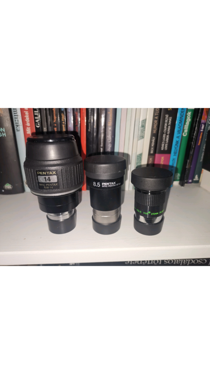

Szóval, ha már megmutattam majdnem az összes oklim, akkor a maradékot is megosztom veletek.
Balról jobbra: Pentax XW 14 mm. Baromi jó képe van, 70 fokos látezőben faltól-falig pontszerű csillagokkal.
A második is egy Pentax. XF 8,5 mm. Ez már csak 60 fokos és igazából spektívhez tervezték. Ennek ellenére nagyon jó minőségű okulár. Vizi Péterék tavajelőtt tesztelték Tarjánban. Neki nagyon tetszett.
A harmadik meg egy TV plössl, 25 mm-ben. Ilyen szerintem elég sok embernek van és azt is hiszem, hogy egy jó okli örök szerelem.Ja, van még egy GSO okulár, 30mm-ben és 2"" méretben, erfle rendszerű, de nem erfle néven fut.

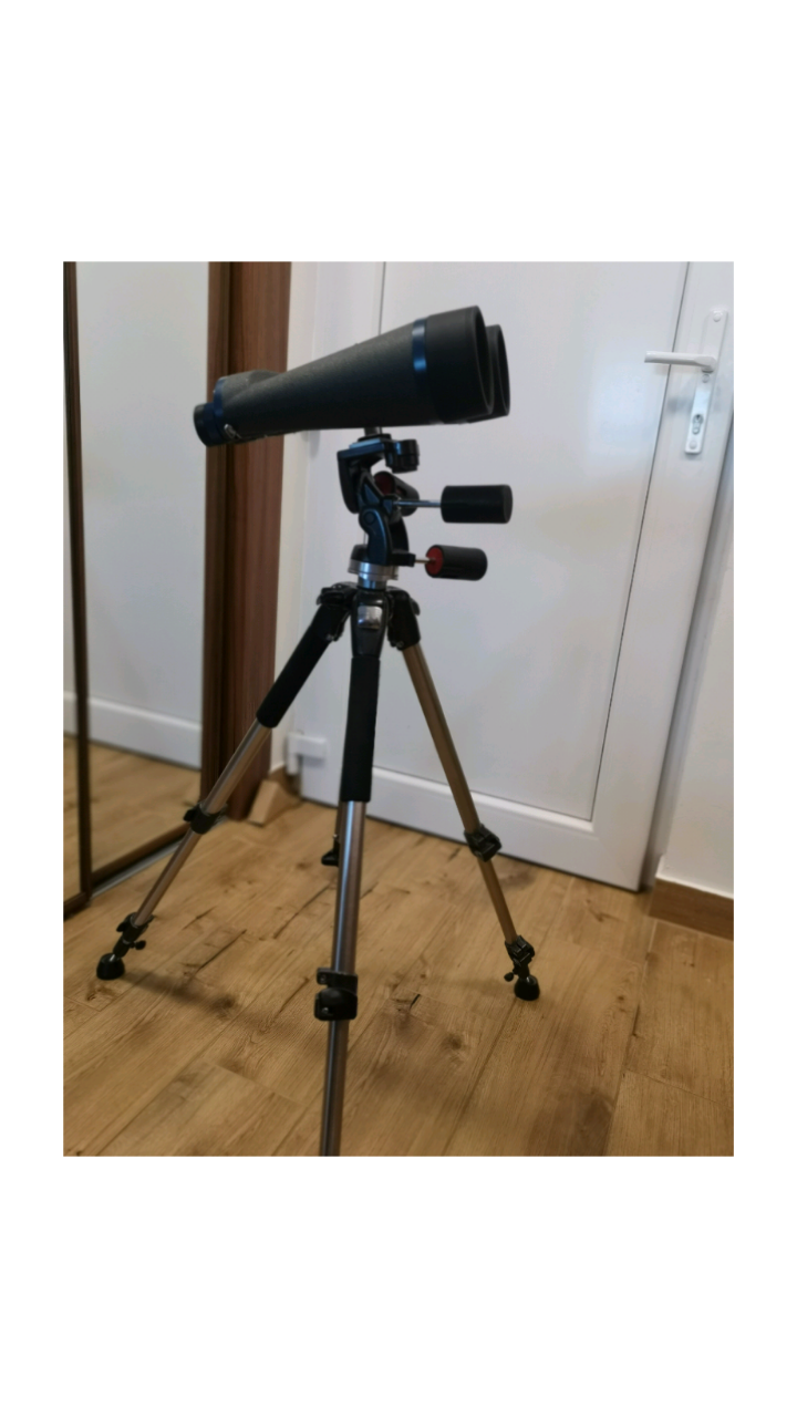

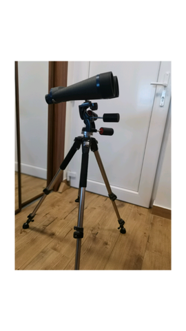

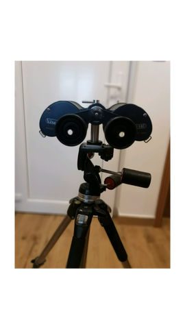

Kimaradt a felsorolásból egy Takahashi FS-60 azon a tripodon, amin a Vixen binót fotóztam le pár napja. A kis apo Montanába utazott.

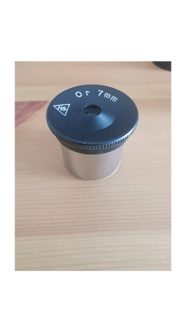

Folytatom a sort, ha nem baj. Személy szerint nekem is okulár fétisem van. Különösen az ortho oklikat imádom, azt a képélességet meg kontrasztot a mai csúcs okulárok sem tudják. Oké, hogy a látómező nagyjából 40 fok, viszont bolygóknál nem is szükséges nagyobb, a Holdnál sem feltétlen kell, de azért egy 7mm-es TV Naglerben csak leesik az ember álla.
Az orthok nagyon jól teljesítenek a kettőscsillagoknál, ahogy a kompakt mélyegeknél, mint pl. planetáris-ködök, gömbhalmazok, kompaktabb nyílthalmazok.
Mutatok nektek két különlegességet meg plus még egyet.
Ez egy 7mm-es Takahashi ortho. Jó régi, mert ez még 0,96"-es. A kontraszt, képélesség első rangú. Kevés okulár nyújt kimagaslóbbat, talán a Pentax smc orthoja. Viszont itt már olyan kicsi a különbség a látott képben, hogy elenyésző.
Egy újabb Takahashi gyöngyszem, egy 4mm-es Hi Ortho. Elvileg ez egy módosított orrhoszkópikus okulár, ami abban merül ki, hogy tartalmaz egy barlow tagot (azt hiszem legalább is, mert nagyon kevés dokut találni róla) a betekintési kényelem miatt. Mindenesetre az biztos, hogy észrevehetően nem rontja a látott kép minőségét. Mondhatni fantasztikus. Ja igen, ez is 0,96"-os méretű.

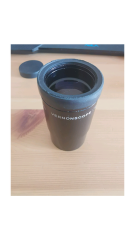

A plusz mutatnivalóm egy újabb kuriózum a világnak ezen a felén. A méltán híres Vernonscope Brandon okulárja 24mm-es fókuszban. Ennek az okulárnak is ortho az alapja, azt fejlesztette tovább Chester Brandon.
A hasonló TV plössl okulárnál egy hangyányival kontrasztosabb a kép. Ez is egy szeretem okli. A mérete ennek már 1,25".Oppenheimer: jó lesz az a 10x50-es binokli is. Csak keress egy jó sötét helyszínt.

Én csak binokliztam este egy 11x80-as Vixennel a Bootes, CVn, UMA, LEO stb. csillagképekben és binoklis kettősöket nézegettem egy rövid ideig. Ha tudom, hogy így elromlik az idő, akkor kicsit tovább kukkerolttam volna.
