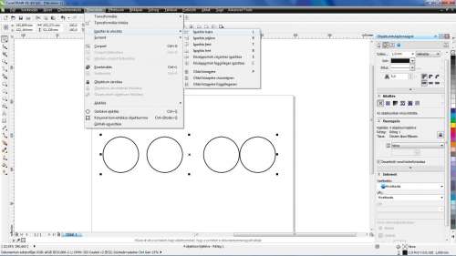

Sokéves betegség után kezdem újra a Corel használatát X6 magyar verzióval. Ismerkedés közben meglepve tapasztaltam, hogy az elosztás (distribute) egyszerűen hiányzik, pedig a helpje szerint is ott kellene lennie. A korábbi verzióban, amit használtam, legalul ott is volt. A mostanival nem tudom beállítani, milyen egyenlő távolságra tegye az objektumokat. Nem tudjátok, hogy ebben hol lehet ezt állítani?
Köszi -
