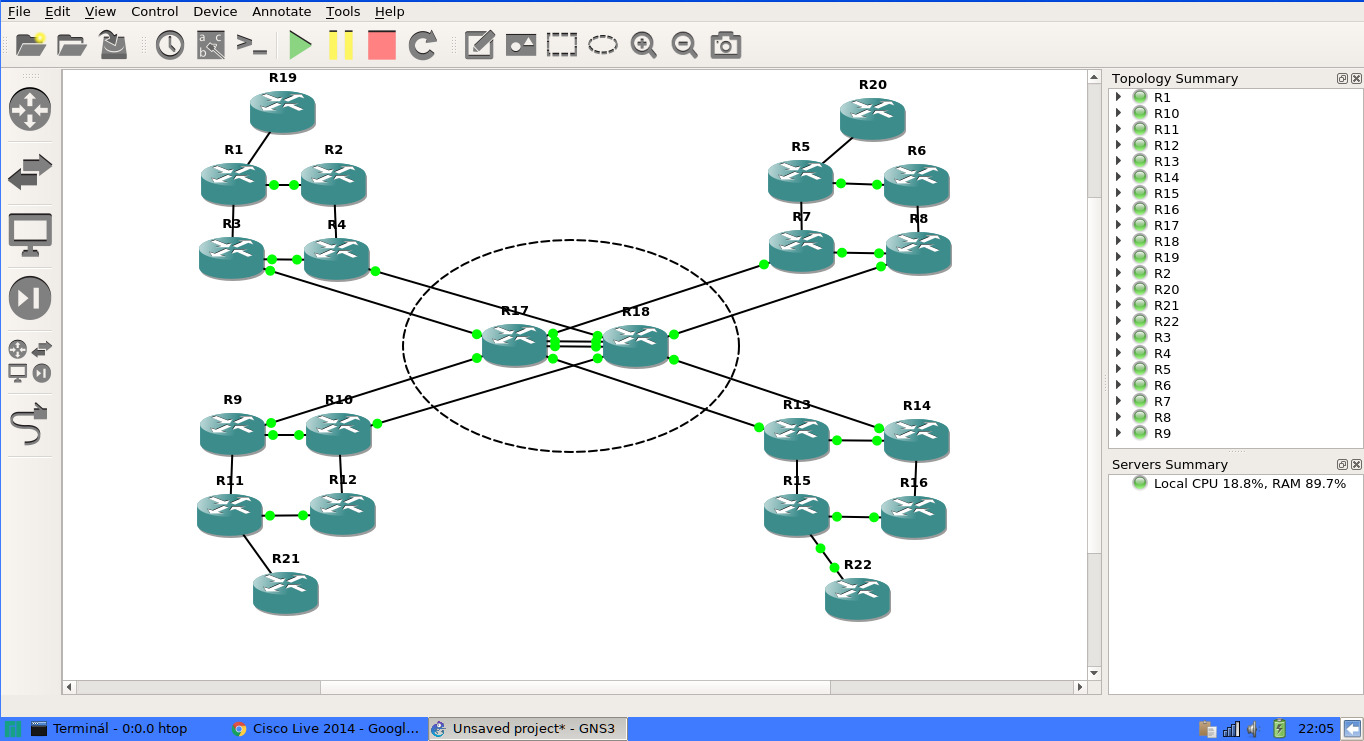

soma314
#12628
Remek dolog a GNS3, higgyétek el,
nem szabad lebecsülni (már rég meg akartam ezt a posztot írni)
csak tudni kell jól beállítani mindent:Minden router 3725, 1xNM-16ESW + 3xWIC-2T
c3725-adventerprisek9-mz.124-15.T14.bin
IdlePC: 0x60c09aa0
256MB RAM
I/O: 20%Topológia (22 router, egyidőben):
Terhelés:
SSD + i3 a CPU, 2 mag 4 szál és egyik sincs 20% felett,
vígan azt csinálok amit akarok még, vm.swappiness=0
Fut egy Chrome ami bekapott 1.2GB RAM-ot
de még így is van 1GB phy RAM szabadon
és nincs swapolás.. lassulás meg végképp.De azért tartok mellette 2x2950 (24 portos, PoE), 1x3524XL, 1x3550 (48 portos), 1x3750 (24 portos, PoE), 2x1751V (mindkettőben 2xFXS analóg telefon porttal), 1x1712, 2x831, 1x1812, 1x7206 NPE-225-el és 1x2851 PVDM-el, mind tele fa, gi meg se modulokkal, rengeteg kábellel (eth + se dce+dte) : D plusz analóg telefonok, IP telefonok, egy kis gép szervernek meg ugye a laptop, mindkettőn csak linux : D

Nyugodtan indíts csak GNS3-at, Jeremy videói óta eltelt cca. 8 év és most öltek bele párszázezer dollárt a fejlesztésbe ; ) A PT az igazán limitált megoldás. A GNS3-ban legalább maga az IOS fut.. mindenestül.. jó, a bugjaival együtt de a feature-set-el együtt!! Van benne pl. normális IPSec, SSH.. csinálhatsz Zonebase FW-t..
crok
Ki is röhögtem.. de vót'értelme? Nemvót'.. ő paki, én káeurópai..
Leírtam emailben hogy ja, ez így menni fog mert már hónapokkal
ezelőtt megírtam, pontosabban hogy *én* irtam - de mindegy,
folytatták a levelezést, szt'ennyi..Amúgy labor.. én 800-asokat szereztem anno, meg 1700-asokat
analóg telefon modullal (2xFXS), meg fix 1800-ast meg 800-asokat
vettem. Switchnek én is azt mondom hogy 3750-et vagy 3560-at
vennék (azt is vettem) mert azzal kb mindent meg tudsz csinálni.
(Meg amúgy is ugyanaz az ASIC van mindkettőben, ha belefér 2
3750 meg stack kábelek akkor tényleg mindent megy otthon is..)
Jól jöhet még hogy van benne PoE is (ha olyat fogsz ki) és ezek
az ISR G1-ek még megpatkolhatóak akár 15.1-es IOS-el is (mert
azért az 1801/871 fix szériáknak az utolsó MD IOS-e 15.1(4)M-es).Igazából úgyis a pénzmag határozza meg hogy ezen felül mit
veszel meg még. A folyamatos keresés amúgy a kulcs, rengeteg-
szer látom, hogy irodaházak átépítésekor/bontásakor a leszerelt
cuccokat adogatja el az aki csinálja és ugye fogalma nincs mit
ad el így elég alacsonyak az árak is (AP-t venni így meg IP tele-
font pl. fillérekért lehet ha kifogod).Szerk: De egyébként tanulásra majd' 100%-ban elég a GNS3.
Még elég komoly routing szimulációra is.. csak legyen elég RAM
mert minden másra ott a jól megválasztott IdlePC ( : (1) (2) (3) -
