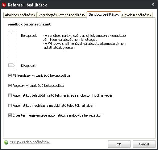

Amikor automatikusan értesít téged arról, hogy sandboxban futtat egy ismeretlen alkalmazást, akkor csak korlátozott jogosultságokkal teszi ezt, míg, ha te manuálisan futtatod sandboxban, akkor teljesen el van szigetelve az operációs rendszertől és a programoktól az adott alkalmazás.
A feltett két kérdésed ugyanaz, tehát a sandbox a gépet védi az alkalmazástól.
Az automatikus sandbox tulajdonképpen nem sandbox, mert a rendszert nem virtualizálja.
Ha manuális sandboxban akarod futtatni, akkor vagy jobb-egérgomb és futtatás comodo sandboxban, vagy pedig a cis felületén a defense+ részben található Számítógép biztonsági házirend/Mindig sandboxban/Hozzáad funkción keresztül, ez utóbbit használva az adott program mindaddig sandboxban kerül futtatásra, míg el nem távolítod onnan.

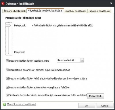

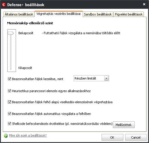

Ha a beazonosítatlan fájlok kezelését limitáltra állítod, akkor a coat is meg van.
Viszont így az auto sandboxban futtatott alkalmazások legtöbbje nem működik megfelelően, így ez annyira nem ajánlott!A manuális sandboxban az összes teszt sikeresen zárul, de ez azért van, mert ott van fájlrendszer és registry virtualizáció, míg az auto sandboxban jelenleg nincs!
blattida
Nos, én úgy értelmeztem, hogy az egyiket vagy a másikat tegye.
Ha kikapcsolja a sandboxot, akkor valóban nem működik az auto sandbox, viszont úgy nincs értelme kivenni a pipát a megbízhatatlan fájlok kezelése mellől, mert az így a működésre nincs hatással.Részben limitáltként kezelve sem kellene elbuknia a a coat teszten.

Igen, mivel először a tűzfal riasztást kapod, mivel nálad a telepítők és megbízható alkalmazások alapesetben a sandboxon kívül kerülnek futtatásra, ezért ajánlja föl már a tűzfal riasztási ablakában.
hartib
A megbízhatatlan alkalmazások mellől ne vegye ki a pipát, elég nagy biztonsági kockázatot jelent, mivel így az auto sandbox gyakorlatilag inaktív lesz! -

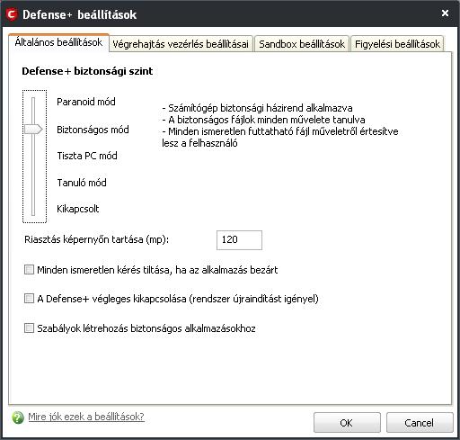

Az av részt.
A defense+ valóban a tűzfal része, jól írta F34R, kikapcsolhatod, de akkor a cloud vizsgálatot is elveszíted, ami a D+ része!
Ráadásul a felhő alapú keresés majdnem teljesen kiváltja az av-t is, mert valós időben vizsgálja az eseményeket a számítógépen és törölni is képes!
Plusz, a sandbox is a Defense+-ban található, így ha azt is használnád, hagyd bekapcsolva a D+-t!Minden más mehet fölfele.
Természetesen lassulni fog egy kicsit a géped, de nem vészesen.

Igen, minden ismeretlen alkalmazást ott futtat.
Szerintem az lenne az üdvözítő, hogy ha számára ismeretlen alkalmazással találkozik a cis, akkor egy felugró ablakban értesítsen erről és kérdezze meg, hogy akarom e sandboxban futtatni!
Az auto sandbox csak azért borzadály, mert egy csomó legitim alkalmazást bevág oda, amik így nem működnek megfelelően.A fájlrendszer virtualizáció vissza fog térni az auto sandboxba, remélem, hogy minél hamarabb!

Az attól függ, mit futtatnál benne: alkalmazásokat nem érdemes Korlátozottnál nagyobbra venni a korlátozást, mert nem fog normálisan futni a sandboxban.
Ismeretlen fájloknál limitált vagy nem megbízható is lehet, de ki kell próbálni...Mivel az auto sandboxon a mostani hibajelentéstől függetlenül is változtatni fognak, ezért nem tudom, hogy a későbbiekben mennyire lesz szükség a kézi korlátozási beállításra...
