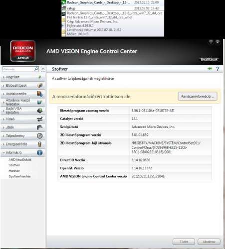

Coccer
callmeakos #20923 üzenetére
Futtass egy AMD Cleanup Utility-t, majd restart után mehet fel a kívánt driver, veszíteni valód nincs. Ha megvolt. sorry.
Winnie The P
Próbáld meg innen [link] letöltni.

callmeakos
Winnie The P #20922 üzenetére
Annyira azért nem mentem el itthonról hogy még ne tudjam megkülönböztetni a 12.6ot a 13.1től.....
És a Catalyst tábla feletti kis képen ott van az egyik letöltött 12.6 fájlja... -
Winnie The P
callmeakos #20921 üzenetére
Ezek szerint akkor azt töltötted le!
