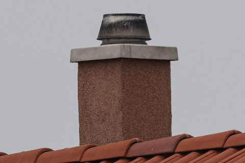

Csak 2006-ban nem voltak 32MP-es szenzorok, szóval nem ilyen pixelsűrűségre tervezték az optikák felbontóképességét
Ez is csoda, hogy ennyire éles, mert az EF obik többsége nem tud ennyit, simán látom az elkészült képeken. Ezek egy régi világ objektívei már.
"Igen, nekem azokon a részeken (is) voltak torzítások ami fókuszban volt."
Ez tényleg probléma...bár az aszfalt felett még mindig el tudom képzelni a hőség miatti torzulásokat.
PuMbA
Nem mai obival készült, egy 2006-ban bevezetett Canon EF 70-200 f/4L IS USM-sel. De amikor portrét fotóztam az R7-tel például EF 50mm f/1.8 STM obival, itt már szenzor stabilizátorral és belenagyítva retusáltam, akkor sem vettem észre képproblémákat. Neked a fókuszban lévő részeknél volt baj?
duni84
noob kérdés, de állványról fotózol (akár monopod) vagy kézből? ha állványon van, akkor kikapcsoltad az obi IS-t és az IBIS-t is? ugyanaz az obi másik vázon ugyenezt produkálja? (olvastam, hogy több kombinációt is próbáltál, de nem írtad, hogy van-e olyan kombináció, amivel pl nem jön elő a hiba). találkoztam több már off the shelf hibás obival. L vonalon is.
EF obik vannak fent? 3rd party konverterrel? mert nekem ez a kombó csinált hasonló képhibákat is, majd gyári canon adapterrel (más a belső kialakításuk) eltűntek a képhibák ugyanabban a felállásban R5 vázon. -
