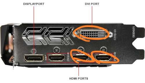

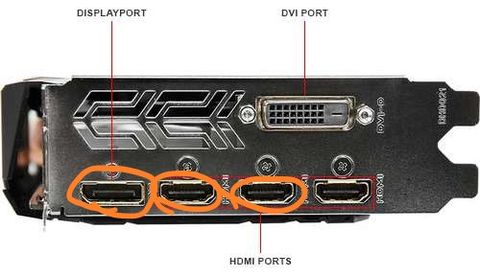

Adott egy triple monitor setup, van egy Asus 750Ti ami kezel 2 monitort és van egy iGPU ryzen 2200G kiséretében amelyik pedig kezel egyet. Elméletben így megoldható különösebb idő és pénz pazarlás nélkül a trio, ugye? -
Rick3D
#68216320 #70214 üzenetére
Azzal az a probléma hogy nem lehet beállítani dedikált és egy integrált vga fusson egy időben. Legalábbis én olyat még nem láttam. Vagy-vagy működik. Biosban keresgélhetsz de én eddig egyik lapomnál se tudtam megoldani pedig nekem is jól jött volna. Lehet van rá valami sunyi csel esetleg moddolt bios nem tudom. Ha csak munkára lesz és nem játékra vagy 3d grafikai programokhoz akkor olcsón 10kért vegyél egy vgat de én előbb a helyedben letesztelném a 3 monitort mert lehet nem kell fölös köröket futnod.Akár az igput is megnézheted.
Rick3D
#68216320 #70209 üzenetére
Már elég rég volt 3 monitoros setupom de elvileg kell lennie infónak arról hogyan kötheted rá a 3 monitort. Tehát nem mindegy melyik portokat használod elhelyezkedésileg. pl : DP + melyik hdmi-t és vagy dvi-t. Főleg ilyen nagy felbontásnál már tutira számít.
Nem tudod egy időben használni az összes portot probléma nélkül és van egy kiosztása hogyan szinkronizál megfelelően amit jó lenne tudnod vagy rálelned valahol ez vgaként változik. -
