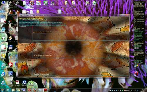

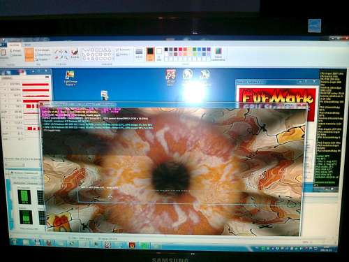

  • s3toraph

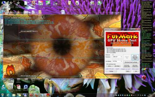

    válasz djkay #31027 üzenetére
    :N
    A furemark felismeri szépen ahogy kell, de az MSI AB valamiért 4 db GPU-t lát, minden GPU-nak pedig több paramétere van ami bekapcsolható OSD-re. AIDA nekem is sok cuccot ír ki, és 3 GPU-ra. Csak az AB-t nem értem.
    Kép a beállításokról:
    Kép a furmark burn in tesztről, kiírásokon látszódik:
    A is látszik, hogy nem megy egyik program szerint sem mindkét mag, hanem csak az egyik. :F Ezt továbbra sem értem, ezért kellene valami progi ami tuti használ 2 magot és azzal megnézni.
    Amúgy azóta nem volt se fagyás, se kékhalál.
  • s3toraph
    válasz djkay #31013 üzenetére
    Köszi! Köszben látom hogy elírtam, én is a 4.2.0-val teszteltem, van hozzá usb-s telepítőm is, ezzelt csináltam. :B Memtest86+ USB Installer.exe
    Nem, ahogy fentebb a képeken is látszik, az egyik gpu 0%-on van, a másik meg 99%-on. GPU-Z is ezt írja. Ez azért érdekes, mert annó decemberben is így volt a furmarkkal, aztán az NFS Run alatt kiírattam MSI AB-vel a gpu kihasználtságokat, és ott mindkét mag egyformán ment. De most ezzel is gondban vagyok, mert ez utóbbi progi mint írtam GPU1, GPU2, GPU3, GPU4-et lát, ami meg már túl sok is. :Y Szóval, nem tudom melyik melyik mag.

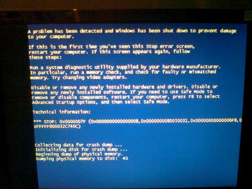

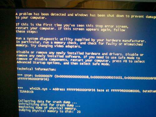

    Na most kaptam 2x is kékhalált, 5 perc alatt. Firefoxban megnyitott oldalak az elsőnél elszálltak, még jó hogy volt rendszer visszaállítási pont ma reggelről.
    Elsőnél ez a sor is benne volt felül:
    IRQ NOT LESS OR EQUAL
    Másodiknál más volt a szöveg, valami device driver gond.

    Elképzelhető, csak fura hogy játék alatt egyetlen egy darab képhiba nem volt annó, csak tesztnél amikor kapott AA-ot is, már 2x-esnél is. (Ekkor egy C2D E8400@3GHz és egy Giga EP45-DS3 volt alatta, táp ugyanez volt.) Mondjuk játékban nem is használtam AA-t, mert nem szeretem, csak lassít.
    Mutatok róla képet lentebb. Ezt egyébként nem lehetett leprintscreenelni, mert úgy nem látszottak a vörös kockás dolgok. Érdekes...
    Tehát, AA nélkül, és itt sem használta a furmark a 2 magot, vagy nem érzékelte rendesen:
    Itt látszik a hiba AA-val (fent középen a pirosas és mellette jobbra a kisebb fekete):
    Igaz közben ment a prime is, nem tudom befolyásol-e valamit. Most prime nélkül, csak furmakkal néztem.
    Most nem csinál ilyen képhibát, még 8x-os AA-val sem.
    AA nélkül:
    8x AA-val:
    Hmmm tegnap furmark 1.10.6-al nem így mért, most az 1.10.3-al szépen méri a két magot, és látja a tétlen IGP-t is. Érdekes... Mondjuk itt is azt jelzi, hogy nincs használatban az egyik mag. Létezik olyan, hogy be kell kapcsolni valami crossfire-t hogy használja a második magot is egy kétmagos VGA? :F

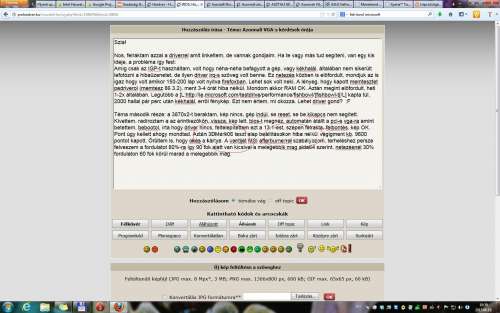

    Nos, felraktam azzal a driverrel amit linkeltem, de vannak gondjaim. Ha te vagy más tud segíteni, van egy kis ideje, a probléma így fest (bocsi hosszú lesz):
    Amíg csak az IGP-t használtam, volt hogy néha-néha befagyott a gép, vagy kékhalál, általában nem sikerült lefotózni a hibaüzenetet, de ilyen driver irq-s szöveg volt benne. Ez netezés közben is előfordult, mondjuk az is igaz hogy volt amikor 150-200 lap volt nyitva firefoxban. Lehet sok volt neki. A lényeg, hogy kapott memtesztet pedriverol (memtesz 86 3.2), ment 3-4 órát hiba nélkül. Mondom akkor RAM OK. Aztán megint előfordult, heti 1-2x általában. Legutóbb a fishbowl-t kapta túl, 2000 hallal pár perc után kékhalál, erről fénykép egy kettő. Ezt nem értem, mi okozza. Lehet driver gond? :F
    Téma második része: a 3870x2-t beraktam, kép nincs, gép indúl, se reset, se be.kikapcs nem segített. Kivettem, radíroztam a az érintkezőkön, vissza, kép lett, bios-t megnéz, automatán átállt a pci-e vga-ra amint betettem, bebootol, írta hogy driver nincs, feltelepítettem ezt a 13.1-est, szépen felrakta, felbontés, kép OK. Pont úgy kellett ahogy mondtad. Aztán 3DMark06 teszt alap beállításokon hiba nélkül végigment kb. 9600 pontot kapott. Örültem is, hogy okés a kártya. A ventijét MSI afterburnerrel szabályozom, terheléshez persze felveszem a fordulatot 80%-ra így 90 fok alatt van kicsivel a melegebbik mag aida64 szerint, netezésnél 30% fordulaton 60 fok körül marad a melegebbik mag. Ez még jó is lenne, de kap néha kékhalált, csak úgy nezetéskor. Este meg nyomtam egy 7GB-so fHD filmet, az utolsó félórában lefagyott meg kékhalálozott 5-8 percenként. Furmark és MSI kombustor szerint nem megy a 2 mag, nem tudom látják-e egyáltalán. Ötlet, mi lehet a baj? Hogyan tudom kitesztelni a VGA-t, hogy valóban van-e baja, és akkor valószínüleg mi? Nem megfelelő driverkombó IGP+VGA szinten okozhat ilyet? Amúgy ráfér egy újrapasztázás nagyon.

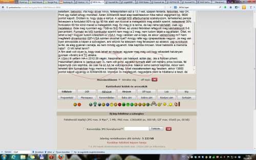

    Ja meg van ilyen elmosódás a képen a szövegben, ami eltűnik ha leteszem meg felveszem az ablakot, vagy scrollozok le-fel, de elég gyakran csinálja, és nem mindig ugyanott. Így néz ki: kép1 kép2 . Más képhiba nincsen. Most haldoklik a memória rajta? :O Mit lehet tenni?
    A film alatt volt olyan is, hogy csak lehalt az mplayer, egyszer meg még volt hogy elkezdett halványan gyorsan vibrálni is a TC ablaka.
    A VGA-t itt vettem HA-n 2012.08 végén, használtam pár hónapot, aztán dec. óta a fiókban pihent, mert nem játszottam mostanában és a liano konfigba tegnap raktam be 1. alkalommal.
    Annó használtam játékra is (serious sam 3), nem volt gond, egyedül furmark alatt volt néhány piros kockás, max. fél képernyős képhiba 1-1 kb. 2cm vastag csíkban, de csak ha az AA be volt kapcsolva. Máskor sehol semmi képhiba. Akkor sem lehetett látni furmakrban hogy menne a második mag. Most visszakerestem egy tesztem, akkor 13800 pontot kapott ugyanígy a 3DMark06-tól. Mondjuk 3x megfagyott, negyedjére ment le hibátlanul a teszt, de játék közben nem volt gond, se windowsban. Most meghalt a másik mag? Hogyan derítsem ki?
