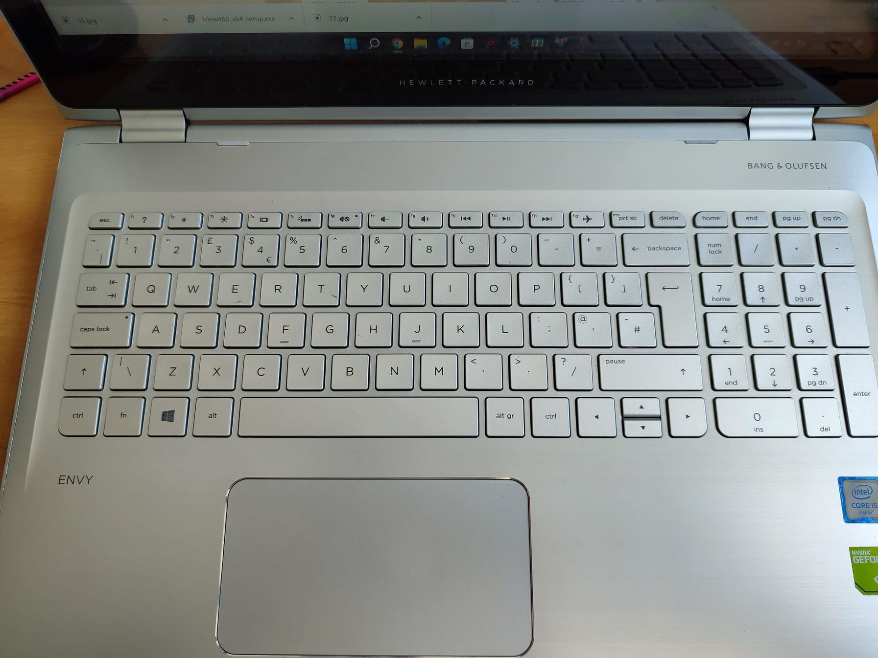

Másik töltővel is ugyanez van. Akksi beépített, ezeknél a gépeknél pinhole-os reset van (mikrokapcsoló, vékony hegyes izével bell benyomni a gép oldalán levő kis lyukon keresztül), de így sem moccan.
A hátát lekaptam, mert a zsanérokkal gond van, szétmentek a csavarfészkek. Arra is gondoltam, hogy mivel a ház belsejének felülete ilyen elektrolizált izé, van rajta valami rézréteg, és a szétment zsanérok környékéről elszabadult kis műanyagszilánkok, amiken fém is lehet, esetleg zárlatot okozhatnak, ezért megnéztem, kifújtam, amennyire lehetett. -
