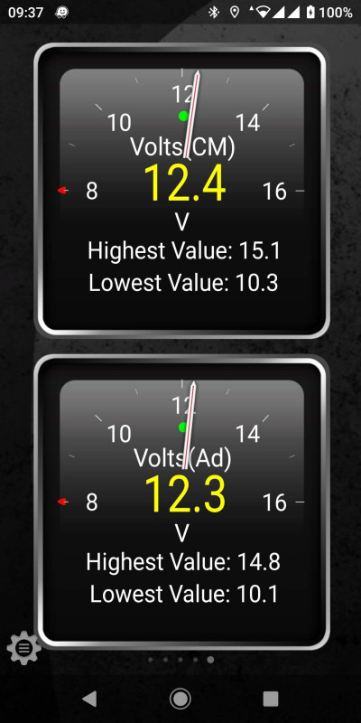

van-e itt valaki, akinek az autója startstopos és okostöltéses? előbbi feature szerintem ismert; utóbbi talán nem, ezaz: info1 info2. a normál üzemi használat részét képezi az a gyakori eset, hogy nem hogy nem >14V az autóban a villany, hanem 12-12.5V, startkor pedig <12V ugyebár. vajon ilyenkor mindig átvált parkoló módra egy dashcam, aztán meg vissza? az én autóm ilyen, érdemes-e kísérletezzek a viofo kamerám parkolómódjával, vagy úgysem lesz jó?

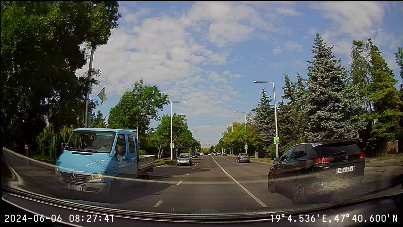

Megvan az ugyanott, ugyanabban az időpontban, kb ugyanolyan fényviszonyok melletti összehasonlítás. [kép]
Egyértelműen sokkal kevésbé tükröződik, a középső hangszóró rácsa kb teljesen eltűnt és a bal oldali bazi nagy csillogás is mérséklődött. A szélvédő szellőző rácsai ugyan látszanak, de azok is halványabban.
Azonban az eredmény ugyan jobb, de elájulni szerintem nem kell. Ugyanis nyertem a csillogáson, de veszítettem az élességen. Ha megnézitek jobbra a nagy fát, látszik, hogy a lombkorona élesebb a CPL nélkül.Ez a tompaság azt eredményezi, hogy ugyan nem az van, hogy a tükröződés miatt semmit nem látsz mondjuk a melletted elhaladó autó rendszámából, de azért élesen sem látod, ahogy a képen is látszik, nem takarja ki a csillogás, de nem leolvasható.
Annyi előnye van, hogyha nem képet kiragadva, hanem a videókat végignézve összehasonlítom, akkor a CPL nélkül 10-ból 10 autónak zéró a rendszám láthatósága a túl erős csillogás miatt, CPL szűrővel meg azt mondom 10-ből 6-nak le lehet olvasni, a maradék 4 esetén a tompaság miatt nem, ahogy a képen láthatónak sem.
Szóval a semminél több, de nem csodaszer, arra a lópokróc való.
Egyelőre nem döntöttem még el, hogy marad-e fent a szűrő, vagy sem. -

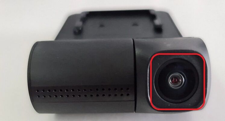

Kerestem egy megoldást a tükröződés+nincs a kamerámhoz elérhető aftermarket CPL szűrő problémára.
Vásároltam egy csillagászati távcsőboltban polarizációs fóliát, konkrétan ezt: [link]
Közvetlenül nem lehetett a kamera házára ragasztani, mert a lencse kb fél mm-t kilóg a síkjából.
Ezért azt csináltam, hogy kétoldalú, kb 1 mm vastagságú kétoldalú ragasztószalagot ragasztottam fel a kamera házán a lencse köré a jelölt helyen: [kép]
Így a CPL fólia nem ér hozzá a lencséhez, pont eltartja annyira a kétoldalú ragasztószalag vastagsága.Az eredmény alább látható. Majd ugyanazon az útvonalon, ugyanabban az időpontban is el akarom készíteni az összehasonlítást, hogy a fény beesési szöge kb megegyezzen, de szerintem így is látszik a különbség.
Viszont kissé sötétebb tónusú a kép a fóliával, meglátjuk éjszaka ez gondot jelent-e.
Amit még észrevettem, hogy egy picit a távoli élessége romlott így a képnek. Ha (tükröződés mentes viszonyok esetén) összehasonlítom azt, hogy kb mikortól kivehető teljesen egy autó rendszáma, akkor azt kell mondjam, hogy tippre úgy 2 méterre közelebb kell lennie az autónak, hogy ugyanolyan tisztán látható legyen a CPL fólia esetén is, mint nélküle. Szóval ezen az oldalon veszítettem kicsit, viszont a másik oldalról nézve hiába élesebb CPL fólia nélkül a kép, ha a nagy tükröződéstől semmi nem látszik. Se a szélén, se középen a hangszóró rácsa miatt.Íme az összehasonlítás: [kép]
