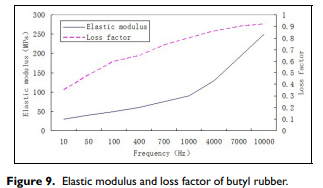

Sziasztok! Elég sokat olvasok utána manapság hangszigetelésnek. Azt látom, hogy a bitumen lap az mehet sok helyre, nagyon szépen dolgozik már alacsony frekvencián is, ahol nagyon sok más anyag még nem működik igazán (polietilént, poliuretánt és filcet néztem, ezek közül talán a filc ár/érték arányban a legjobb). És ami továbbá még kiemelkedőbb a bitumen lapban, hogy ezt a képeségét a későbbiekben is megőrzi. Forrás
Gondolkoztam rajta, hogy a kerékjárati ívekre és a csomagtartóba dobok még a bitumen lap mellé 1-1,5 cm filcet (gyárilag is a két hátsó kerékdobon filc van, ha jól láttam), de ennek a kutatásnak a fényében lehet hanyagolom....
Ami jó hangszigetelő még a különféle üveggyapot, kőzetgyapot, de ezeket sehol sem láttam használva autókban, szóval hanyagolom. Esetleg még a sűrű szivacs, de kell hozzá vagy 5 cm vastagság.
