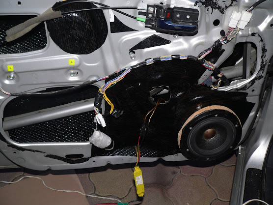

Rx44 hídban, 325W. Most épp 80-on vágom, mert ideiglenesen gagyi az első szettem és fejről hajtom. Valamivel lejjebb lenne az igazi. Picit jobban eszi a wattokat, de van tartalék.
Eddig ugyanakkora gain állás mellett a fejen -1-2-es sub hangerőn használtam (-6-+6-g van a skála), most 0 körül hozza kb azt a hangerőt. Szóval nem vészes. Mondjuk viszonylag érzékeny is, 92db-es.
