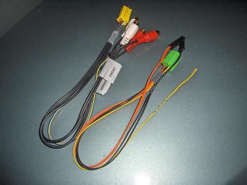

opeter70
gabber01 #39386 üzenetére
Épp ezért kérdeztem rá (és kételkedtem) én is.
Mert ha valóban működik ezzel a kábellel, akkor az csak úgy lehetséges, hogy az alacsony szintű jel ki van már vezetve a fejegységből, csak a kretén tervezők nem RCA aljzatot tettek a végére, hanem ilyen speciális csatlakozót. -

KriszXJR #39383 üzenetére
Biztos, hogy ilyen egyszerűen ki lehet vezetni az RCA kimenetet?
Akkor nem értem, hogy miért nem tették rá gyárilag?
Ha már a készülék belsejéből kivezették az alacsony jelszintű kimenetet ebbe a speciális csatlakozóba, akkor miért nem tettek a hátuljára 4 darab 50 ft-os RCA aljzatot? -
hege21
Egy amatőr kérdés :
Vettem egy Blaupunkt fejegységet nincs rajt rca kimenet és egy ilyen kábelt adtak hozzá hogy ezzel jó lesz és össze tudom kötni az erősítővel?De én valahol azt olvastam,hogy ez aux in kábel....

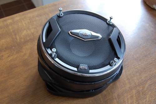

Daywalker
opeter70 #39328 üzenetére
Újrahasznosítás ftw!
Egyébként én is gondolkodtam, hogy mi legyen, de végül muszáj szétbarmolni a gyári rácsot annyira gagyi -> ilyen [link]. Vastag műanyag és teljesen rossz irányba tereli a hangot, illetve maga a gyári keret is rossz irányba dől, ami még tovább rontja a helyzetet. Szóval az enyém egy picit ki fog lógni, de szépen eldolgozom a különbséget, lesimítózom az egészet és szépen megfújom. Más már megcsinálta, kicsit macerás, de utána ég és föld a hangzás. -

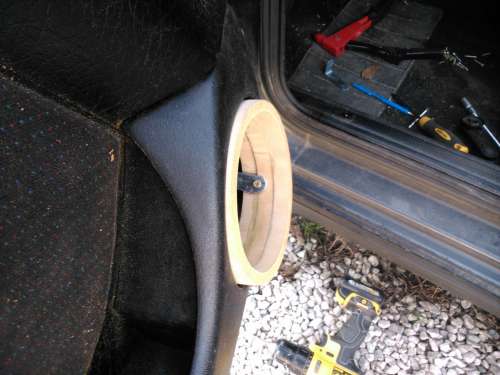

opeter70
Daywalker #39325 üzenetére
Gratula!
Az enyém is hasonlóan készült, de sajnos nem készültek róla fotók.
Nekem még a kiemelés mellett meg kellett oldanom a 13-asról 16-osra felbővítést is.
A gond az volt, hogy a dupla 18 mm-es mdf kiemelőgyűrű túl magas lett volna, nem fért volna el a gyári rács alatt.
Így az "alsó" gyűrűt 10 mm-es rétegelt lemezből csináltam 13-as átmérővel (ez van rögítve az ajtófémhez), erre van ráragasztva-csavarozva egy 18 mm-es mdf gyűrű 16-os átmérővel, amit egy használaton kívüli szekrényajtóból vágtam ki dekopírral. A kettő közötti átmérőkülönbséget pedig poliészter gyantával dolgoztam össze.

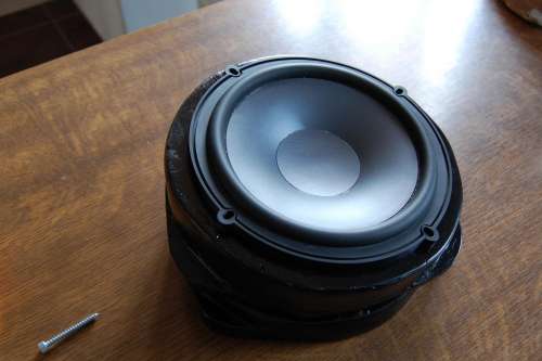

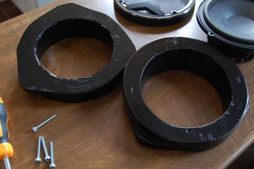

Daywalker
Készen vannak a kiemelő kereteim. Előre bocsátom, hogy full kézzel készítettem mindkettőt, elektromos szerszám csak dekopír és fúró volt, minden csiszolás és egyéb kézzel történt. A fát sem vettem, itthon talált anyagból készült. A fa keretek között jó keményre összepréselt papírtömés van (egyedi recept alapján, vastag újrahasznosított papírból) ezt pedig üvegszálas gitt és simítógitt takarja.
Le van fújva feketére és lakkot is kapott, hogy védve legyen a környezeti hatásoktól. Nem a legszebb a felülete, de nem fog látszani, mert bitulap is lesz rajta, ezért sem szenvedtem vele jobban. (az alsó két képen egymásra vannak rakva, mert alul kilóg a hangszóró és nincs belecsavarozva még). Nem mondom, hogy világbajnok, de a célnak remélem megfelel.
A poén, hogy az egyik 399 a másik 400 gramm lett, ami teljesen kézzel készítve azért elég ritka -

footy
Shokkolo #39299 üzenetére
Ha muanyag kiemeleot hasznalsz, akkor legalabb valami bitumenes/butylos szigetelovel ragaszd korbe.
Vagy ha van otthon mugyantad, akkor ontsd ki a kiemelo belso ureget. Igy sokkal merevebb lesz az egesz, mar nem sokkal marad el az MDF kiemelotol.
TIPP: Ha kiontod a keretet, akkor a Mekis vastag szivoszalat vagd el 4 darabra es szurd bele a csavarok helyeire. Nem engedi be a gyantat a csavarok furataiba igy nem kell ujra kifurni a rogziteshez. -
