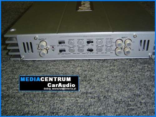

imi314 #33793 üzenetére
úgy néz ki az erősitő a rossz, ma megütőgéltem és elkezdett szólni, ezek szerint valahol kontakt hiba van, 7végén szétkapom és megnézem hogy mibaja konkrétan.
Más:
Komponens szett vásárlása előtt állok, Magnat rx44-ről hajtva mit ajánlotok? a Hertz melyik szettje a legjobb ár/érték arányban,mert láttam van dsk,esk stb nevezetűek és nemtudom,h megérik-e a plusz pénzt.
