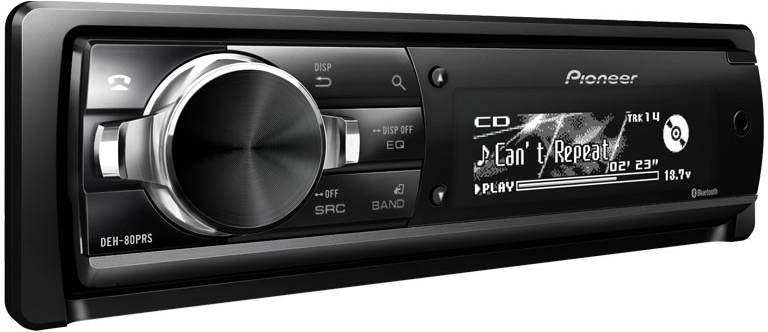

Szerintetek a 80PRS megér újonnan boltból 80k-t ,vagy érdemesebb kivárni használtan valami jó vételt?

okosabbaktól kérdezném, ez melyik 80rs? az 1. vagy 2. széria? vagy itt nincs ugy mint a 88-nál?
pioneer -
