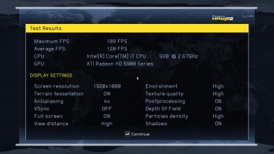

Nálam 89 az avg fps, húzva meg 105, szal nem a driver lesz a rossz nálad valami más gubanc van húzz új wint azt ha úgy is szar, akkor lehet valami más probléma.

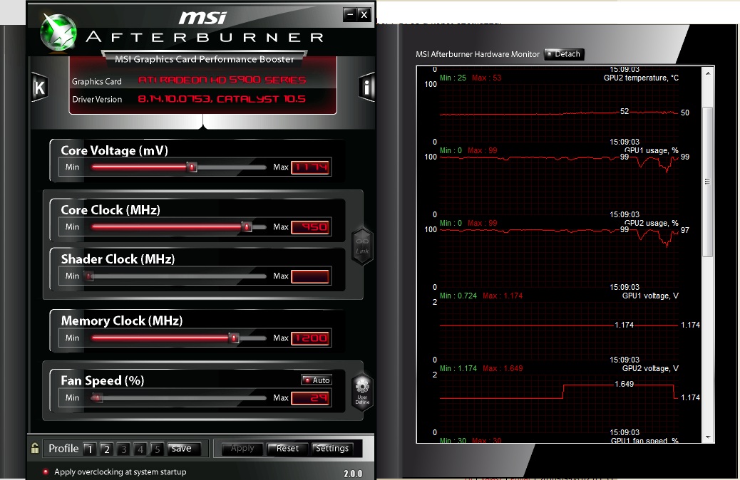

subaruwrc #2702 üzenetére
Elég az 1.174 is 100C-hez ha furmarkba bekapcsolom a post fx-et.
De amúgy ja olyan körül kaphatott mer játék közbe volt annyi és ott max 70 szokott lenni.
Most nézem már megint megemelte és 2D-be vagyok.
Úgytűnik ezt ilyen random módon csinálja és lehet csinálta már régebben is csak nem vettem észre mer nem monitoroztam a voltot.
Teszek egy próbát megint azzal a sapphire biosal.

Subaru: Pedig tuti, hogy többet kap mivel a vrm 100+ volt előtte meg 70, lehet hogy nem 1.65, de sokkal többet mint 1.174. Egyszerűen vicc, hogy történhet meg ilyen mintha saját magát akarná megsemmisíteni a kártya.
Most vissza tettem az 1.6-os Afterburnert és most még nem tolta fel játék alatt, de figyelni fogom végig remélem az afterburner szarakodott.

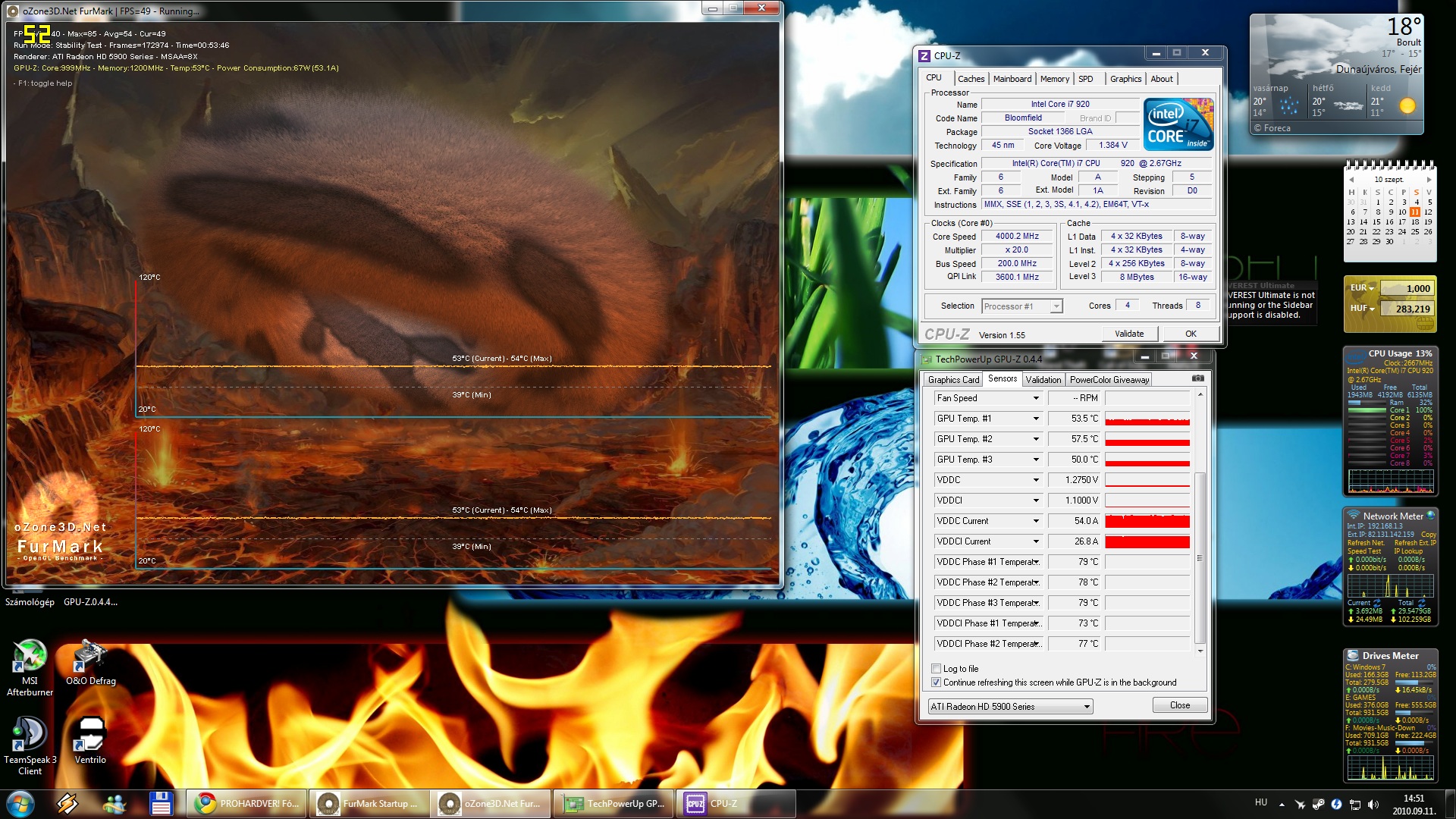

SzlobiG
Újra pasztáztam a vga-t kapott MX2-t kb 10 fokot hozott a gyári fehér pasztához képest.
Viszont a VRM-el nem tudok mit kezdeni 100+ furmark alatt, de ahogy olvasom ez nem meglepő igaz a játékok alatt még nem láttam 80 felett egyszer se lehet kéne szerezni valami jobbféle gap padot.Kíváncsi leszek a 6970-en hogyan oldják meg a VRM-et.
