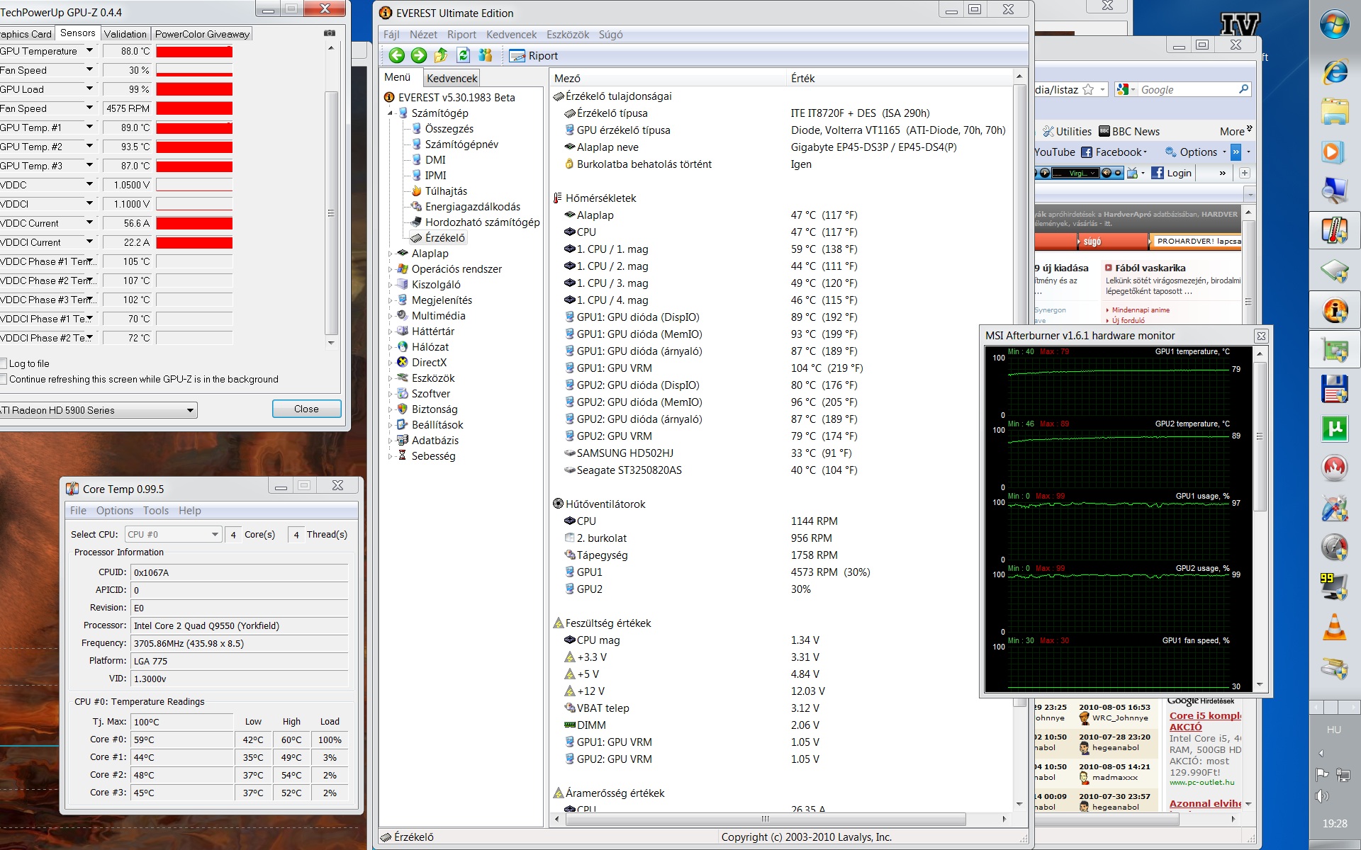

Amúgy léci aki tud tesztelje majd a kariját FurMark xtreme burning mode módban 10-15percig kíváncsi vagyok a GPU1 VRM és a GPU2 VRM -re állítólag azt olvastam,hogy akármilyen hűtővel elérheti a 100-120C fokot.

Hát nem tudom mi lehet szerintem tiszta dzsuva a kari belülről.Ráadásul a venti is kotyog nem oldalra hanem le föl
Ahogy leteszem a kezemet az asztalra hallom,hogy a gépben a venti zörren (kottyan )egyet
Amúgy a HD5870 em is felment 90C fokra igaz itt nem csináltam neki venti profilt azért és kb 88C fokon kapcsolt fel a ventije kb 45-50%ra.Szerintem ez még bőven jó mivel úgy tudom 105C foknál resetel,és a Vramok 120C foknál úgyszintén vannak hitelesítve.
