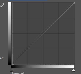

Ez nem feltétlen hiba. A PS-ben a levels (talán szintek magyarul?) menüben húzd ki, azaz a fehér csúszkát kisebb lépésekben húzd fel a jobb szélére a hisztogramnak, majd a bal oldali stötétet meg a növekvő hisztogram bal széle felé. Ha minden jól megy, ott lesz az adat, csak ki kell így strechelni. Mivel az asztrofotóknál alapvetően sötét a kép, ez normális jelenség.
