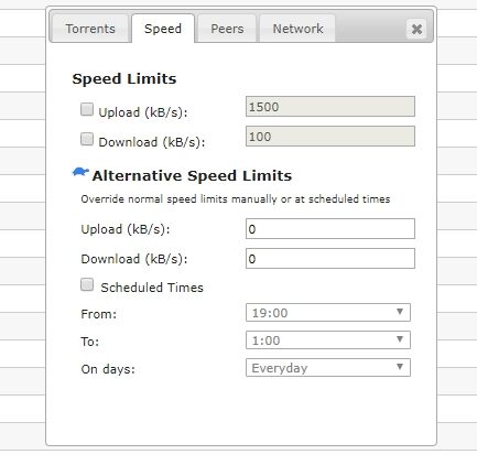

(#821) Pimpellér :
Nálam pont fordítva volt. A DC töltött lassan és a transmission pedig vadul
A pipa pedig tényleg működik, ahogyan pippo76 is mutatta. Közvetlen az OK lenyomása
után dobja be a lehetőséget, hogy válogass a letölthető fájlokból.(#824) tamas1983 :
A sign in-re (jobb felső sarok) sem reagál? Első körben be kell lépned, csak utána érhető el a tartalom.(#830) Pimpellér : Az nagyon nagyon kevés... Tutti, hogy jó helyen nyitottad a portot a routerben? Router nem tudja az Upnp-t? Valami beállítás még nem stimmel ott.
Limit nincs bekapcsolva? Speed fülnél semminek nem kell bepipálva lennie. -
