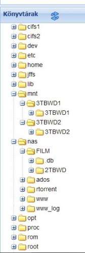

Nagy nehezen eljutottam hogy a tomato/extplorer-ben megtaláltam a routerhez csatlakoztatott merevlemezeken levő filmeket, viszont nem engedi őket másolni egyik helyről a másikra, törölni azt lehet. Próbáltam FTP és extplorer módban is. Akinek van tapasztalata az extplorer használatában, vagy van valami egyszerűbb ötlete a routrhez csatlakoztatott merevlemezek közötti file másolásra, kérem ossza meg tapasztalatait.
Előre is köszönöm. -

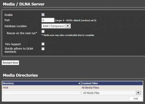

Ez tényleg lassú...jó, hogy tűröd. Én már akor is morgok, mikor nálam időnként nem akar 10MB/s-al menni...lehet, hogy átértékelem...
Egyébként nálam felére csökkentette az USB sebességet, amíg ki nem kapcsoltam
a "USB application - Servers Center - Media Server" pontban a "DLNA media servert".
Ha DLNA enabled be van kattintva, 5-6MB/s (=40-50Mbit/s),
míg ha nincs engedélyezve, akkor 10 MB/s feletti a WD külső vinyóra írás.
Olvasás 15-18MB/s. Ez lenne a normális. Gyári FW, 3.0.0.260.
Pedig már gondolkodtam, hogy kipróbálom a Tomato-t...lehet, hogy még várok... -

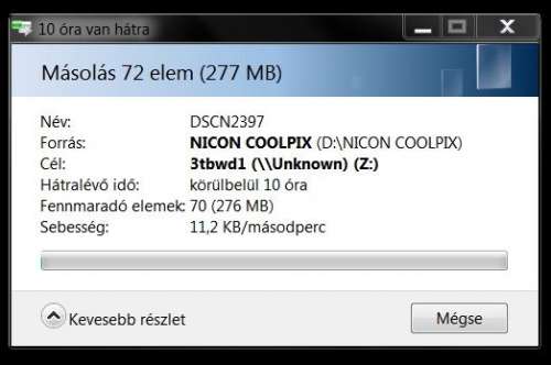

A másolási sebesség a routerhez csatlakoztatott ext3 és NTFS HDD között, PC -ről indítva kriminálisan lassú (2Mb/sec).
Van valami egyszerű megoldás, hogy ha csak a routerhez csatlakoztatott HDD-k között akarok másolni, főként nagy file-kat, akkor csak elindítanom keljen PC-ről, és utána ki is kapcsolhatom, értem ezalatt hogy a router vezényli a másolást nem a PC.
Ha valamit PC-ről másolok fel a routeren levő HDD-re szintén nagyon lassú (2-3 Mb/sec), ez általános vagy valami nem jól van beállítva és lassítja?
Van valakinek ötlete mi okozza, hogyan gyorsíthatnám fel, láttam adatokat 10 Mb/sec feletti másolási sebességről is? -

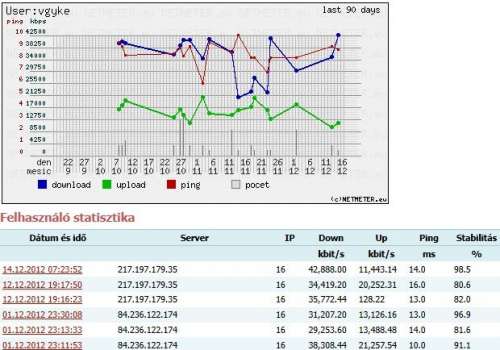

#197
Nekem nagyon bejött egy másik sebességmérő oldal, a SPEEDMETER.
Ha létrehozol egy saját fiókot, jó sokáig megőrzi a mérési adataidat, nem kell elmenteni, felírni, stb.:
Igaz, nem mér ugyan olyanokat mint a Speedtestnet, de pl. router buzerációnál jól jön, ha nem kell felírogatni a méréseket, hanem a honlapon egyben látom az eredményeket.
Bocs az offért!

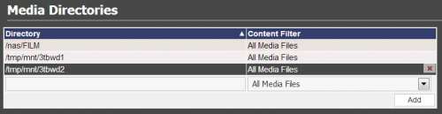

A router az általa exts3-ra formázott merevlemezt DLNA-n keresztül megosztja, látja a TV is, de a másik USB-n levő két partíciós NTFS-t nem tudom DLNA-n megosztani csak FTP-n keresztül, a PC hálózati meghajtóként látja, de a TV sehogy.
Kifogytam az ötletekből, nem tudom lehet-e egyáltalán? Ha valakinek van ötlete kérem segítsen, mit állítsak a tomatoban. -

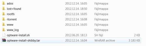

#252
Amik ott voltak, azok a /rootfs mappa kivételével kellenek! A két darab file törölhető, a /rootfs mappa szintén, a /www kell a webszervernek, a másik a weblognak, az /rtorrent/session mappát kezeli a rendszer, az /rtorrent/work alól törölheted ami nem kell, de lehet törölni a webes felületről is, ha az adat törlését választod a torrent eltávolításánál! A lost+found törölhető, az /ados pedig az ftp és http letöltő kliens mappája!

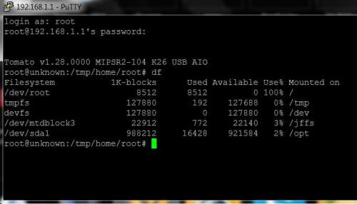

PuTTY-ban kiadva a fentebb is írt parancsot, fel kellene, hogy csatolja! Tehát a parancs még egyszer...
mount -t ext3 /dev/sda3 /nas
Ezután meg tudod nézni ismét a df paranccsal...
root@INT-ROUTER:/tmp/home/root# df
Filesystem Size Used Avail Use% Mounted on
rootfs 8,4M 8,4M 0 100% /
/dev/root 8,4M 8,4M 0 100% /
tmpfs 125M 6,1M 119M 5% /tmp
devfs 125M 0 125M 0% /dev
/dev/mtdblock3 23M 840K 22M 4% /jffs
/dev/sda1 1012M 147M 866M 15% /opt
/dev/sda3 288G 165G 123G 58% /nas
root@INT-ROUTER:/tmp/home/root#Ha ekkor már szerepel benne a /nas mappa is, akkor jó!
Ha nem, akkor minden bizonnyal kimaradt a formázás...

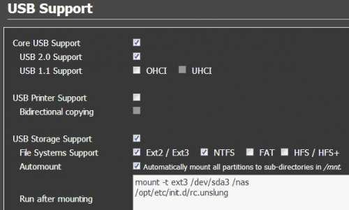

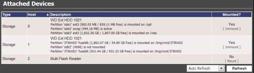

Intruder2k5
#238

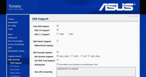

Nem tudom hol ellenőrizzem a formázás meglétét, és sajnos a manuális mountolást sem tudom hogyan kell.
Kellene valami támpont, hogy el tudjak indulni.
Köszi az eddigi segítséget. -

Nem tudom miért nem látok az auto mount résznél semmit,
A PUTTY-ban ha jól gondolom OK?
Ha látsz valami hibát, kérlek segíts mert elakadtam.
Persze alul látszik a winyo
