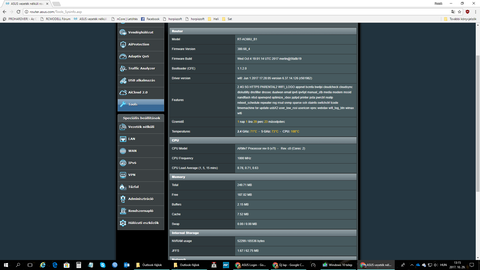

Én is vettem tegnap BF-en egy ilyet, hirtelen felindulásból, és nekem is ilyen, 2 magos processzoros, és elöl is van egy USB3 port.
Illetve megnéztem a system logot, ott pedig bootoláskor egy ilyet írt ki, ami megerősíti, hogy B1-es, H/W Ver.: B2:
Aug 1 00:00:17 kernel: Found a AMD NAND flash:
Aug 1 00:00:17 kernel: Total size: 128MB
A Firmware verzió pedig: 3.0.0.4.380_4208Most kezdem el majd ezt a topikot olvasgatni. Kisebb fajta NAS-ként + torrentezős gépként is használnám, gyorsan végigmenve az admin oldalon, elvileg képes rá, és remélem a 2 magos proci is bírni fogja.

Ha jól értelmezem a neten találtakat, akkor az RT-AC66U B1 annyiban különbözik az RT-AC66U-tól /sima/,
Hogy 2xUSb 2.0 helyett 1xUSB 2.0 + 1xUSB 3.0, nem eltávolítható antennák és Broadcom BCM4708C0 chip van rajta (1 GHz, 2 cores), szemben a Broadcom BCM4706 chippel (600 MHz és 1 core).Plussz az RT-AC66U B1-ből létezik HW ver. A1 - 2016. első fele gyártással és HW ver. B1 - 2016. második fele gyártással. Annyi a különbség, hogy az A1-ben AMD NAND flash, míg a B1-ben Zentel NAND flash van.
Mindkettő kaphat custom firmwaret vagy csak az AMD NAND-os? Arra mehet AC68U firmware is elvileg? -

2 - BCM4708C0 (@1.0GHz Dual Core)
