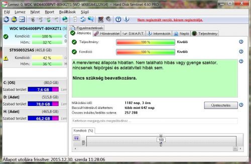

Pasztázáshoz ajánlom Prolimatech PK-1 vagy Arctic Cooling MX-4 hővezető pasztákat. Ha ezzel megvagy a merevlemezt is megnézhetnéd a Hard Disk Sentinel 4.30 verziójával.
