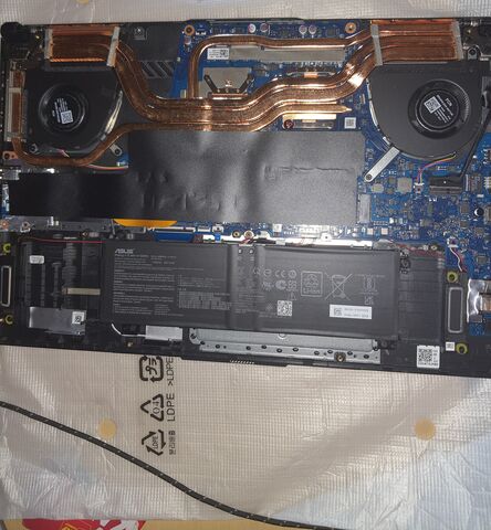

Köszönöm srácok, közben megoldottam

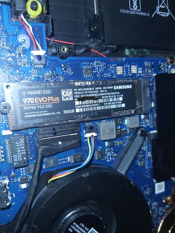

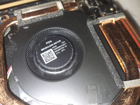

Valóban az a csavar nem jön ki teljesen egy alátéttel emeli meg a sarkát. Szépen körbe tudtam húzni, egy nagyon vékony műanyag érmével. Olyan mint amit bedobsz a kosárba csak még vékonyabb.
Képek miatt bocsi, már este lett, és habár nekem elég a ledes fény , a kamerának nem annyira. A lényeg azért látszik. Köszönöm cs.zs. kollégának (is) a múltkori segítséget.
Belül minimális por, gyakorlatilag patika.
SSD könnyen helyére ment. Csavarokat sorrendben úgy tettem vissza ahogy kivettem.
Egy hibát vettem észre, az egyik réz lamella minimálisan rá volt hajolva a tesójára. Egy nagyon vékony puha műanyag lapkával egyenesbe tettem. Így nem akartam hagyni.
Tudom nem oszt, de mindegy.Azonnal látta a BIOS, W11-ben kapott partíciót, Samsung Magician-t feltettem.

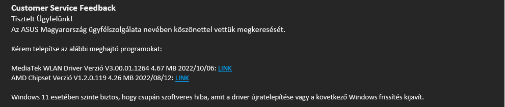

Nálam meg most előjött ez a wifi gond. Céges internetre wifin nem tudok kapcsolódni. Pontosabban kapcsolódik de internet nincs. Többi gépen, asztali/laptop kábelen/wifin oké, de az enyém nem működik, a céges gépet meg nem húzhatom ki sajnos
Asus küldött két drivert azt tegyem fel..

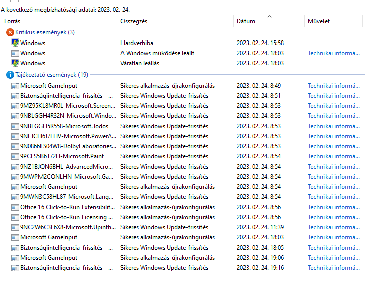

Ez a windows megbízhatósági előzmények. Onnan fotóztam ki. Ha nem akarsz idegrohamot kapni, hogy mit művel a gép a háttérben, akkor inkább ne. Saját felelősségre igen. Egy időben rá voltam függve erre, hogy próbáltam teljesen hibamentesre driverezni, konfigolni a gépet. Kb lehetetlen. A winfos (amúgy nem mert a 10 és 11 szerintem kifejezetten jó) úgy is dob valami random hibát, valami úgy is ütközik valamivel. Most is csak röhögtem rajta. Hibátlan működés van 24/7, egész nap megy munkában amikor viszem, hiba nélkül. Amúgy nem tudom miért de nagyobb teljesítményű lámpával kicsit belenéztem, és port nem látok. Lehet a hűtőpad megoldja, hogy ne menjen bele annyi por? Majd belenézek valamikor.

Na megvolt az első Blue Screen a mai napon meló közben.
Üzenet: Driver State Power OFF
Infóba: LiveKernelEvent 15e ez valami MediaTek drivernek az összeomlása elvileg.My Asusban volt is jó ideje egy LAN driver amit eddig nem tettem fel, azt megadtam most neki. De amit én érzékeltem, hogy letérdelt elsőként is a Wifi, és utána restartolni már nem lehetett. Szerencse, hogy pont befejeztem az adott munkámat. Eszközkezelőbe minden ok, rendszerdiagnosztikánál is minden ok, nem talál hibát. Na mind1 ezt is megértük végre.
Természetesen ment a: Kedves Asus
Nézzék csak meg, azért ülnek ott.
Én is elvégzem a feladatom.
Látni, hogy minden sikeresen frissült, szóval nem vágomGoodSpeed

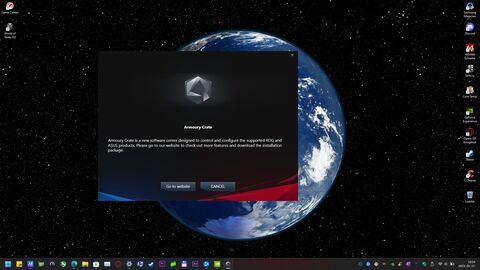

Beállításokban kettő opció van csak, szerintem gépspecifikus a dolog.
GoodSpeed
Úgy úgy, AC mentes vagyok én is ahogy Mikulásbá korábban tanácsolta. Megmondom őszintén jó, tetszik. Elketyeg szépen a core temp. Ha nagyon akarom van Xbox/W11 gadget beépített ráadásul, nem kell semmit feltenni hozzá. Lehet a Ryzen 6xx tudná ezt? Hirtelen nem tudok róla, hogy csak X vagy Y szériára lenne jellemző mint újítás. -

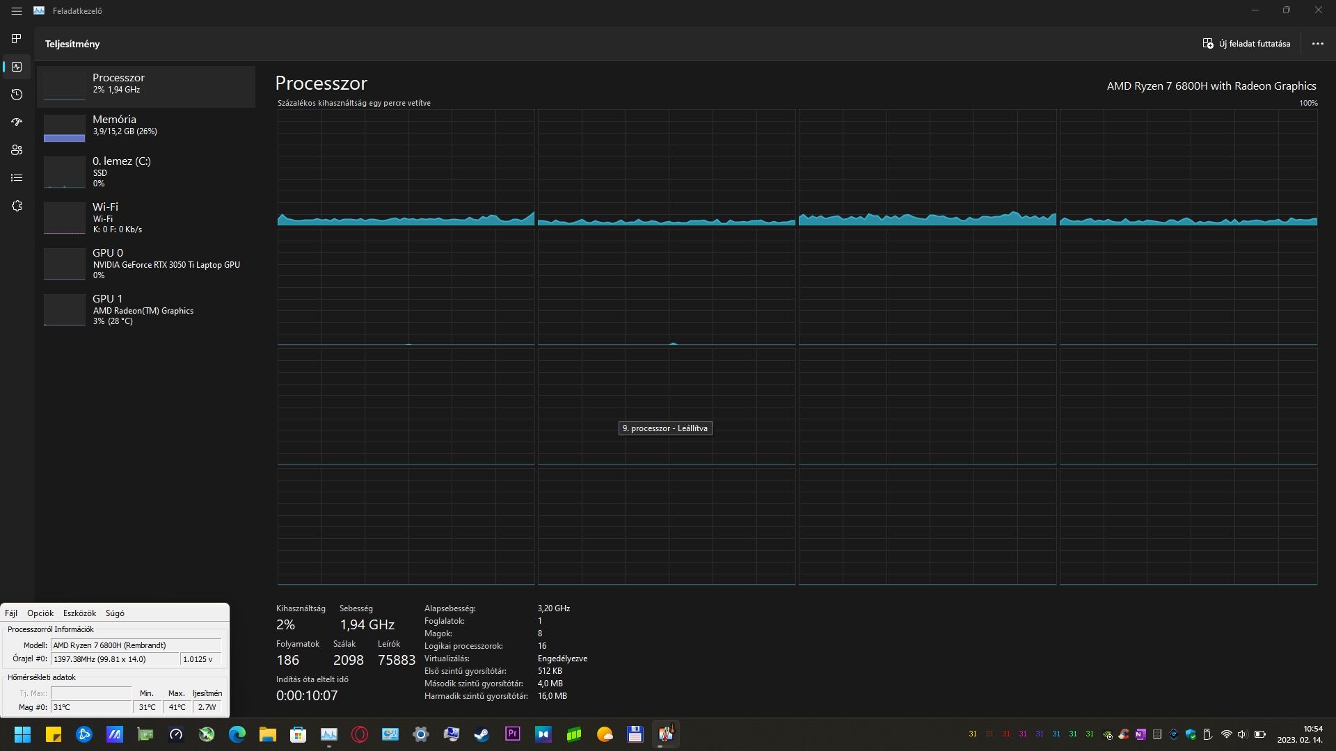

Igen. Biztos lehet mókolni valamit az energiagazdálkodásban, de mivel nekem 24/7 Perfomance módban van, így nekem tök mindegy lényegében. Így is úgy is leállnak a ventik, 60 fok alatt, és automatán átkapcsol igpu-ra. Így igazából nem is értem a silent mód jelentőségét, mert nekem perfomance módban is silent, ha nincs terhelés. Leáll minden.Tegnap nem vittem gépet, bocsi a csúszás miatt
Azt vettem észre, komolyabb "meló" esetén, ő bekapcsolja a magokat és munkára fogja ilyen mux kapcsoló szerűen, de alapból kanóc nélkül leoffolja, és csak 4 mag üzemel alapjáraton.

Nekem az Asus support tanácsolta (kép fentebb), hogy minden Asus szolgáltatást töröljek le. Nálam még probléma, hogy gyárilag W11-el jött, és eleve rajta volt minden szir-szar tehát ha újra is húzom minden ugyan az. Elő van telepítve. Sajnos igen, a Win rendszerbe van beépülve, nehéz teljesen kipucolni. De kivitelezhető.
