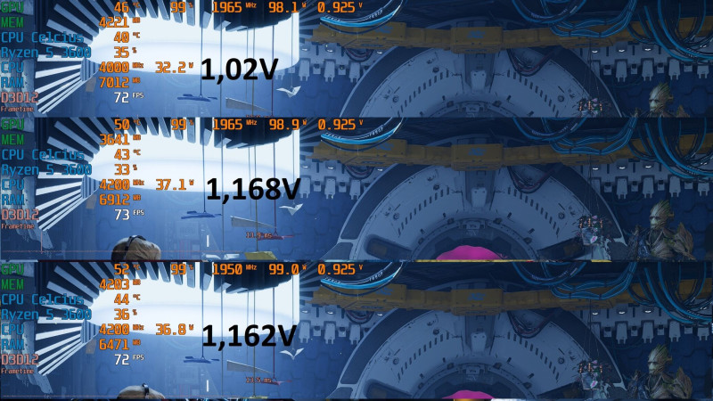

csubuka #39394 üzenetére
A SOC-t nem muszáj annyira alulfeszelni, a VCore-t. Maga a cpu feszültség az ami számít, igen hűthetőség szempontjából sokat számít a volt.
Nekem mikor meglett a gyári bios alapból elég komoly 60-62 fok volt játékok alatt néztem és ez mi? hogy ilyen meleg?
Gyárilag 1,3-1,4 volt bele megy és néztem más tulajokat 90 wattot is megevett másnál.Amúgy igen gyárilag Bios beállítás szerintem is túlzás, hiszen a gyári órajeleket majd 0,4 voltal kevesebből is kihozom belőle manualba.
Ha neked 4,1 ghz a boost akkor kényelmesen 1,2 volt elég lehet.
Nekem 1,16 elég a 4200 mhz-re és így megy majd 2 éve.
4000 mhz és a 1,02 volt meg brutális 40 fok fölé is alig akar menni.A fogyasztás javul és a hő termelés kisebb így mondhatjuk hosszabb lesz a cpu-alaplap élet tartalma. A processzor se szereti a nagy hő ingadozást, így nem degradálja.
Mert most idle nekem 38-40 fok de terhelés alatt se megy nagyon 50 fölé. Cinebench alatt 57-58 fok így ez csak 20 celcius különbség.A 40-87 Celcius már nagy különbözet, így mondhatjuk az alulfeszelés Zen 2 esetében elég fontos. Meg ahogy írtad apró a szilicium érintkezése így a hűthetőséget nehezebbé teszi.
Szerintem azért olyan magas a gyári feszültség, hogy a legrosszabb minőségű szilicium is tudja az órajelet. De én is túlzásnak tartom egy 7 nm-os chipnek 1,4 volt gyárilag 65 watt mellet.

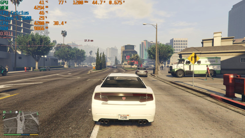

Én azt tartottam viccesnek hogy gyárilag ment bele a sok volt, még is csak 4025 volt a boost. Aztán majd 2,5 voltal mentem a gyári feszültség alá, és még órajel is 4200mhz All core-on.
Gyorsabb lett és kevesebbet eszik, nekem játék alatt is el van 50 celcius alatt. Ha nyár van egy cpu heavy játék se igazán tudja 50 fok fölé vinni.
Ez nyári kép GTA 5 alatt. -
