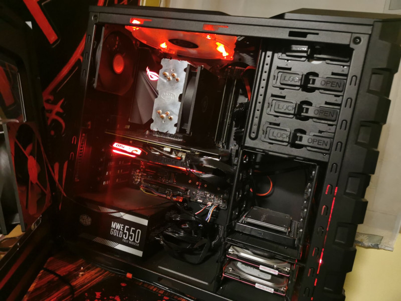

nekem ez így lesz jó, ~1.1V (1.10625) gyári fesz, allcore 4000Mhz és csucsu. Nem vesztek a gyárihoz képest CB24-ben multicorenál, elméletben vesztek 10% single coret.
Gyakorlatban meg nyerek egy olyan gépet, aminek hangját se hallani benchmark alatt sem. Brocken 2 borda, két oldalról 1-1 noctua NF-P12. CB alatt 40 fokos
Aida64 fel tudja 60 fölé éppen vinni, de még akkor is csendes. Silent módban van a venti vezérlés.
Nekem ez simán megéri az elméleti 10% bukót single core folyamatoknál.
*SOC alap 0.9V-on van
**Ram meg 1.25 és úgy megy az XMP2 simán 3200-n. (Kingston Fury kit, "gagyi" (teljesen vállalható ez így, hogy tudja -0.1V offsettel amit alapból tudna, még valójában húzni is lehetne simán a hivatalos 1.35V-al) Nanya chippel) -

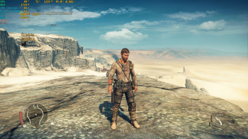

Alap beállításon (gyári bios) nekem is melegedett kicsit és 1.3-1.4 volt között mozgott a feszültég talán 60 fok fölé is felment gaming alatt. 4025 mhz volt a boost, aztán úgy álltam hozzá nekem így nem tetszik majd én személyre szabom.
CCX/órajelet belöttem 4200 mhz-ra (B450F biosba)
Offset voltage mellet nem tudtam olyan alacsony feszültséget mint Manual voltage mellet. Végül játszottam 1,3 volt körül indultam, 1,25 aztán 1,2 végül 1,168 volt az ideális.
Talán 1,15 volt az alja de adtam neki egy kis pluszt hogy stabil legyen. Ezért lett végül 1,16 volt.
2022 óta így megy, egyszer se volt fagyás se teljesítmény gondok.
Szóval 2 év után lekopogom ez stabil, toltam rendereléseket, Cinebench/videóvágás de ott se omlik össze.Így lekopogom, 60 fok helyet 45-50 fok játékok alatt a fogyasztás és jelentősen csökkent.
Ahogy meglett a cpu 1 napig ment gyári beállítással, így több emlékem nincs.
Mad MAX 45 Celcius és fogyasztás 31-32 watt ami elég baráti.
Youtubon néztem pár videót, ott a tagoknak 15-20 wattal többet kér mint nekem.
Szóval lehet rajta javítani, kevesebbet fogyaszt is sokkal hűvősebb.
CPU hűtöm egy CM Evo 212 szinten van, Artic P12-es ventival rajta.Szóval simán lehet rajta hangolni.
